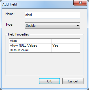

  2. 在要素类中,添加一个新的双精度字段,并将其命名为 oldid。 有关执行此操作的步骤,请参阅添加字段

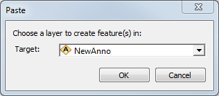

  3. 将原始要素复制粘贴到新要素类。 要执行此操作,请参阅复制和粘贴要素
  4. 使用与步骤 10 中相同的步骤,将原始注记要素复制粘贴到新注记要素类。 在粘贴对话框中选择新注记要素类。

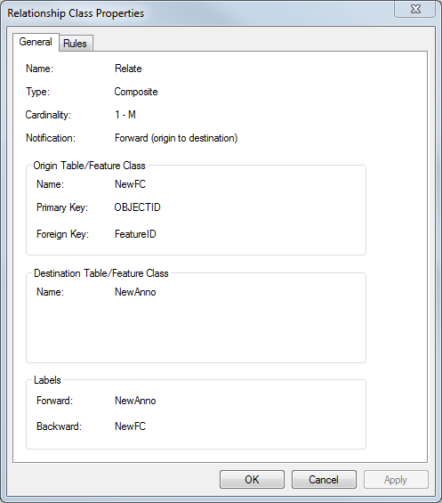

  3. 在新要素类和新注记要素类之间重新创建复合关系类。 有关此操作的步骤,请参阅创建复合关系类。 尝试在原始要素类中选择主键字段时,请选择 OBJECTID。 对于目标要素类中的外键字段,请选择 FeatureID
将使用复合关系类将新注记要素类关联到新要素类。 要查看关系类属性,请右键单击该关系类并选择属性
