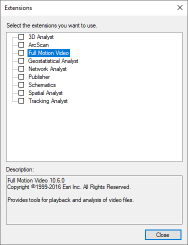

从 My Esri 下载 Full Motion Video 加载项并运行后,ArcGIS Full Motion Video 加载项未显示在要在 ArcMap 中启用的扩展模块列表中。

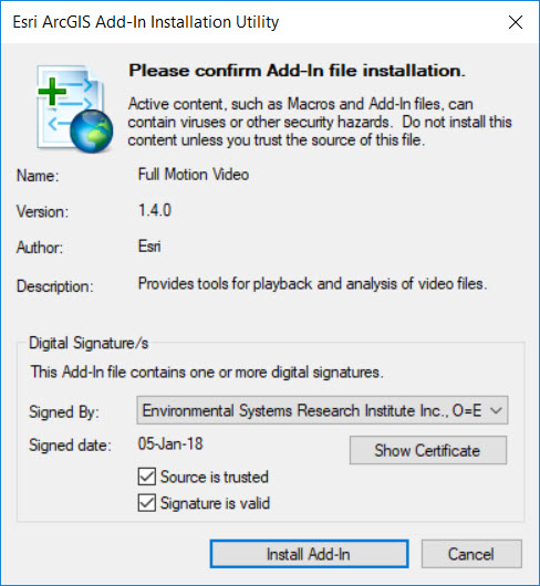

  1. 运行 ESRI.ArcGIS.Video.FullMotionVideoAddin。 加载项安装实用程序将以下图所示的形式显示:
    Screenshot of the FMV Add-In Installation Utility
  2. 单击安装加载项。 安装完成后,Full Motion Video 加载项将显示在要在 ArcMap 中启用的扩展模块列表中。
