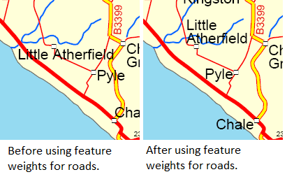

防止标注重叠的另一种方法是增加标注权重或要素权重。 当标注与要素之间发生折叠时,才会应用权重。 以下示例显示当对道路应用要素权重时标注的区别。 有关详细信息,请参阅 ArcMap:确定标注和要素的权重
使用要素权重以防止标注重叠的示例
