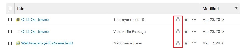

  1. 我的内容选项卡中,选择所需的服务,然后单击锁定图标以打开共享窗口。
The image of My Content tab and the Lock icon.

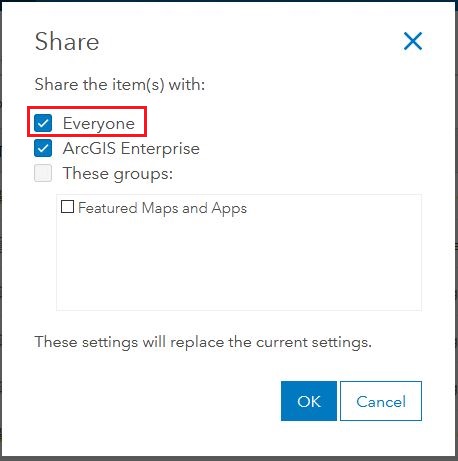

  1. 共享窗口中,选中所有人,然后单击确定
The image of the Share window.
