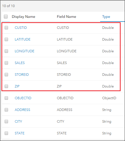

本文显示了 Stores - Customer 图层的示例,其中包含 10 个要素:1 个 ObjectID,3 个字符串字段(ADDRESS、CITY、STATE)以及 6 个双精度字段(CUSTID、LATITUDE、LONGITUDE、SALES、STOREID、ZIP)。
These are the field types.

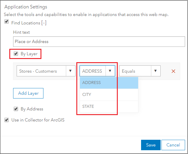

尝试配置要素搜索设置以使用“按图层”选项来选择 ZIP 要素(双精度字段) 不可行,因为双精度字段不会显示在下拉列表中。 将仅显示字符串字段(ADDRESS、CITY、STATE)。
Double fields do not appear in the By Layer selection.

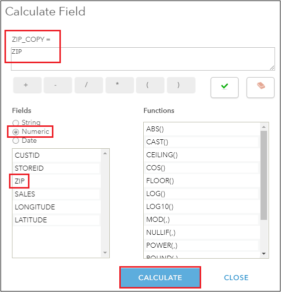

  1. 可以使用所需双精度字段中的数据来填充新的字符串字段。 在本示例中,将借助 SQL 使用 ZIP 要素中的数据来填充新的 ZIP COPY 要素。
    1. 单击新字段的标题,然后单击计算 > SQL
    2. 计算字段窗口中,通过选择数字和所需双精度字段,指定新字符串字段作为双精度字段的等效字段。 在本示例中,将选择 ZIP 要素。
    3. 单击计算
This is the Calculate Field window.

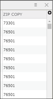

将使用双精度字段中的数据来填充新的字符串字段。
This is the newly populated String field.

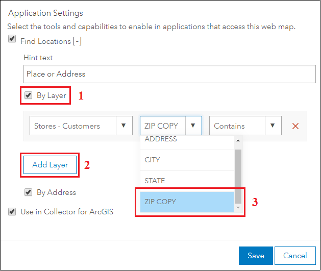

  2. 使用 ArcGIS Online:配置要素搜索中的步骤再次配置要素搜索。 包含双精度字段中的数据的新字符串字段将显示在要素选择中。 在本示例中,将显示 ZIP COPY 要素。
The new String field displays in the layer selection.

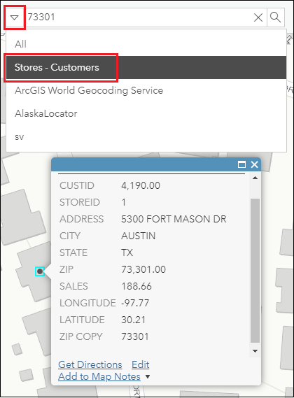

在 ArcGIS Online Map Viewer 中,配置的要素图层将显示在搜索栏下拉列表中。 可以对源自双精度字段的数据执行要素搜索。
The configured layer appears for the search operation.
