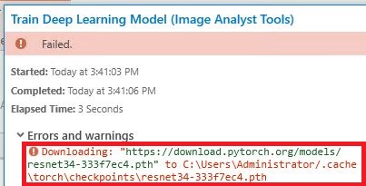

在离线环境中使用“训练深度学习模型”工具时,运行失败且显示以下错误消息:
错误: 正在将 "https://download.pytorch.org/models/resnet34-333f7ec4.pth" 下载至 C:\Users\Administrator/.cache\torch\checkpoints esnet34-333f7ec4.pth
显示运行“训练深度学习模型”工具时出错的图像
