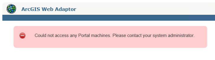

在某些情况下,升级到 Portal for ArcGIS 10.8.1 后通过 ArcGIS Web Adaptor 进行运行状况检查会返回以下错误消息:
错误: 无法访问任何门户计算机。 请联系您的系统管理员。
执行 Portal for ArcGIS 运行状况检查时返回的错误消息
