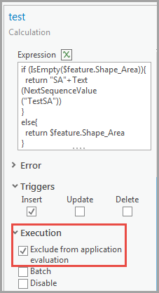

尝试在 ArcGIS Pro 2.7 中使用属性规则编辑公共设施网络数据将失败,在某些情况下,将返回以下错误消息:
错误: 无法创建新要素。 评估 Arcade 表达式失败。 [GlobalID:{00000000-0000-0000-0000-000000000000},Arcade 错误:常规评估错误]
ArcGIS Pro 2.7 属性规则视图的“执行”部分中,未选中“从应用程序评估中排除”选项。

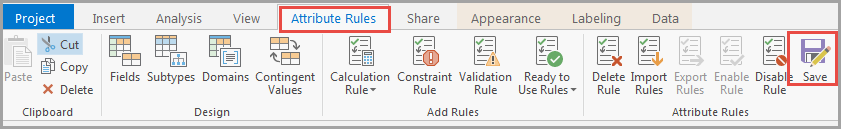

要解决此问题,请完成以下工作流:
