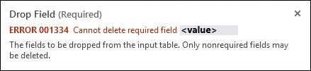

尝试使用“删除字段”工具删除必填字段失败并在“删除字段”部分中返回以下错误消息:
错误: 错误 001334 无法删除必填字段 <值>
错误 001134 无法删除必填字段
原因
这是有意设计的。 必填字段具有永久性,不能删除。 有关详细信息,请参阅 ArcGIS Pro:001334:无法删除必填字段 <值>
