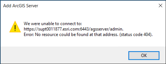

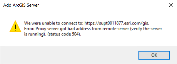

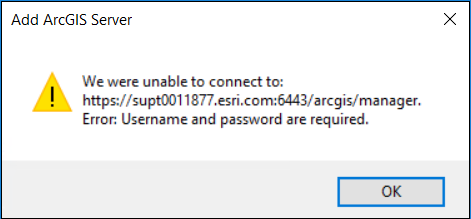

创建从 ArcMap 到 ArcGIS Server 的连接时,连接失败并返回多个错误,包括但不限于:
错误: 禁止对该资源的访问(与授权无关)。 (状态代码 403)。
错误:禁止对该资源的访问(与授权无关)
错误: 在该地址未找到资源。 (状态代码 404)。
错误:在该地址未找到资源
错误: 代理服务器从远程服务器获取错误地址(验证服务器是否正在运行) (状态代码 504)。
错误:代理服务器从远程服务器收到了错误地址
错误: 用户名和密码是必填字段。
错误:用户名和密码是必填字段
原因
以下是可能的原因:
  • 使用了不正确的端口。
  • 使用了不正确的凭据。
  • 防火墙阻止连接。
解决方案或解决方法
根据问题的原因,请执行以下选项之一来解决此问题。
使用正确的端口
要在 ArcMap 中创建 ArcGIS Server 连接,请为服务器 URL 选择 HTTPS 端口 6443 而非 HTTP 端口 6080。 例如,https://gisserver.domain.com:6443/arcgis。 有关详细信息,请参阅 ArcGIS Server:ArcGIS URL 组件
注意: 要启用 HTTP 端口 6080,管理员可以更改 ArcGIS Server Administrator Directory 中的设置,允许通过该端口进行 HTTP 纯文本通信,但是此方法安全性较低。 有关详细信息,请参阅 ArcGIS Server:确保 ArcGIS Server 通信的安全性
使用正确的凭据
检查 ArcGIS Server 网站是否与门户联合。 如果其与门户联合,请使用门户凭据。 有关详细信息,请参阅 ArcGIS Server:联合 ArcGIS Server 站点与门户
