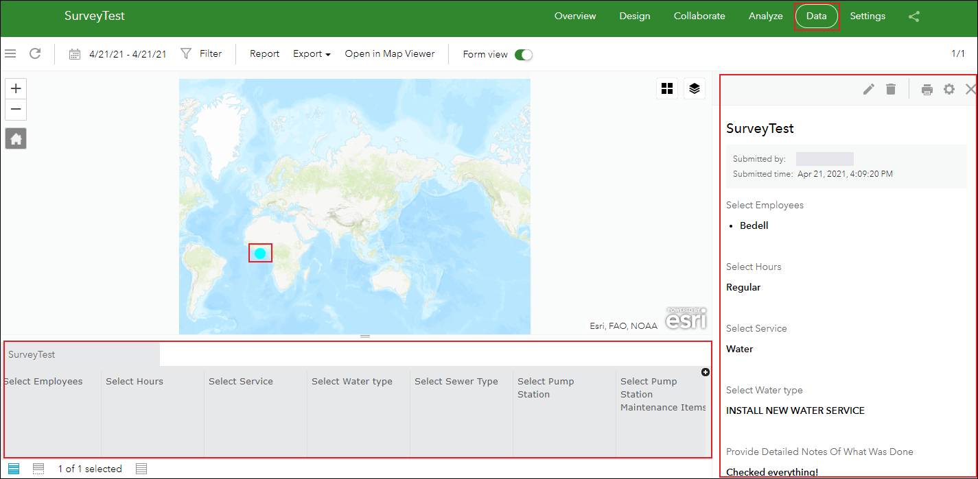

在 ArcGIS Survey123 网站上,具有特定权限的调查所有者和协作者可以在“数据”选项卡上查看已提交调查响应的结果。 在某些情况下,尝试在 ArcGIS Survey123 网站的调查“数据”选项卡上查看已提交的记录时,将不会显示这些记录。 但是,当单击地图上的要素时,这些记录将显示在侧面板中。
ArcGIS Survey123 网站上的“数据”选项卡显示了不含记录的调查数据表。

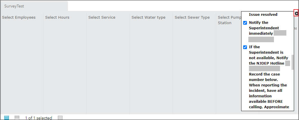

  3. 数据选项卡上,单击调查数据表右上角的按钮。 字段名称菜单随即打开。
单击显示字段名称菜单的调查数据表右上角的按钮。

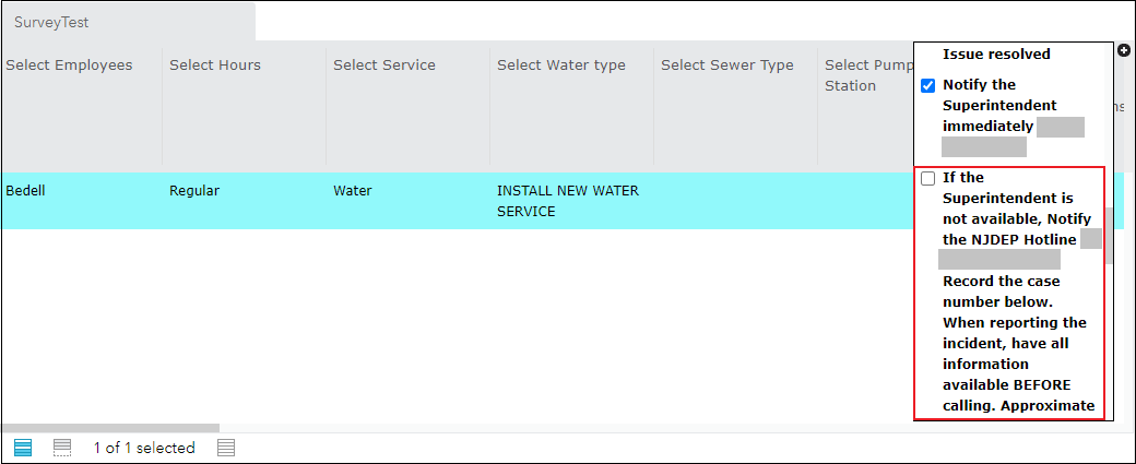

  1. 标识过长的字段名称,然后取消选中其复选框。 已提交的调查记录随即显示在表格中。
隐藏较长字段名称后,“数据”选项卡上显示了包含已提交调查记录的调查数据表。

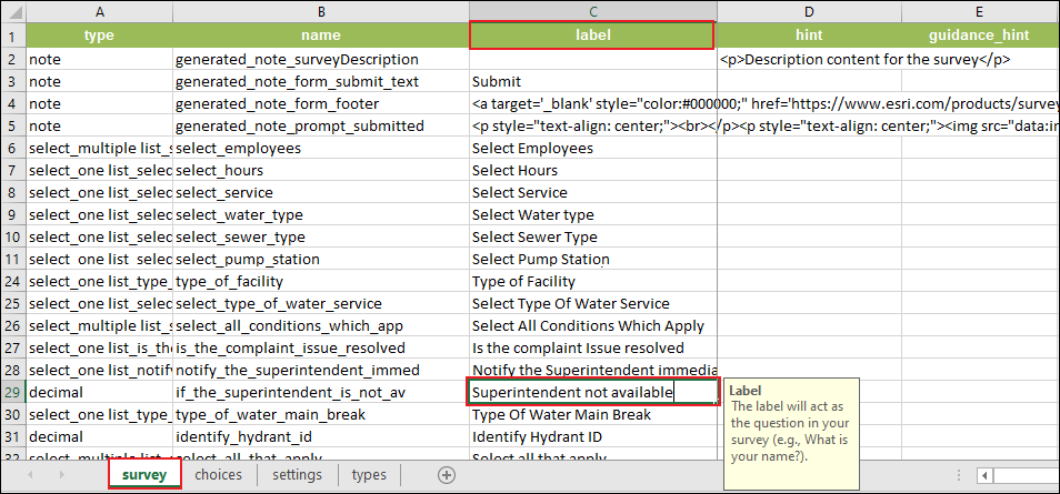

  1. 打开 ArcGIS Survey123 Connect。
  2. 创建调查 XLSForm 的副本。 在调查 XLSForm 中,单击文件 > 另存为。 在另存为窗口中,指定文件名和文件夹位置,然后单击保存
  3. 在 XLSForm 的调查选项卡中,缩短标注列中的字段名称。 在本示例中,该字段名称将重命名为 Superintendent not available。 保存 XLSForm。
XLSForm 在标注列中将修改后的较长字段名称显示为较短名称。

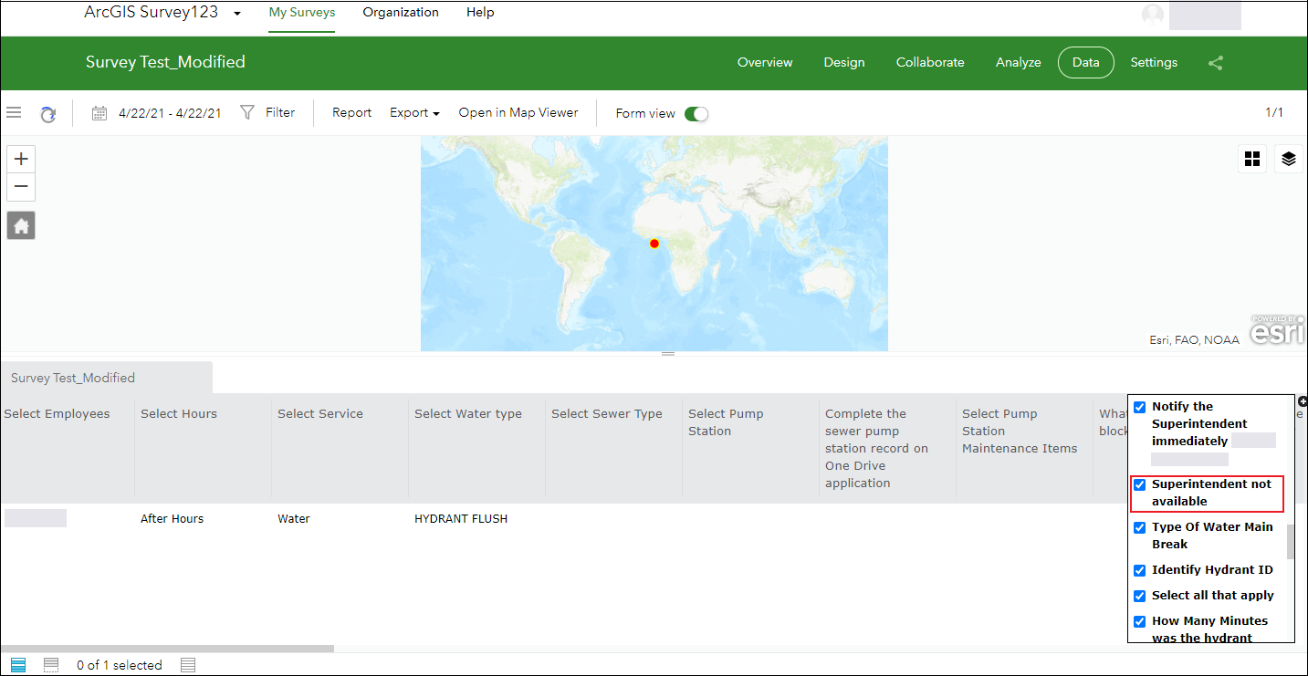

下图显示了在缩短较长字段名称后,显示已提交记录的调查数据表。
在 ArcGIS Survey123 中,“数据”选项卡上包含已缩短字段名称的调查数据表。
