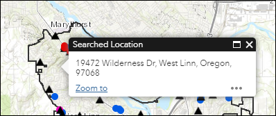

将鼠标悬停在地图上时,如果在光标旁显示“设置位置”对话框,则单击地图将仅显示“搜索的位置”弹出窗口。 当“周边”微件处于活动状态时,用户无法通过单击地图上的要素来显示要素属性弹出窗口。
将鼠标悬停在地图上时,将在光标旁显示“设置位置”对话框。

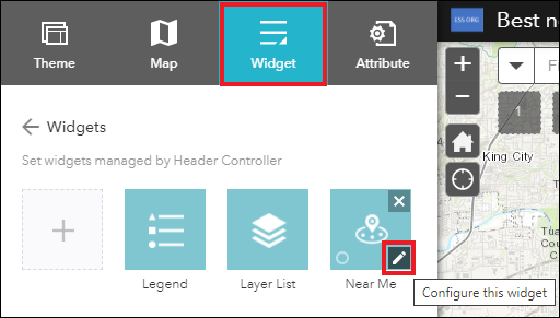

  1. 在 ArcGIS Web AppBuilder 的微件选项卡中,单击设置此控制器中的微件
  2. 微件选项卡上,将光标悬停于周边微件上,然后单击配置此微件
ArcGIS Web Appbuilder 中的“微件”选项卡显示了用于配置“周边”微件的“配置此微件”铅笔图标

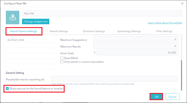

  1. 配置周边窗口的搜索源设置选项卡上,选中显示已找到要素或位置的弹出窗口复选框,然后单击确定
在“配置周边”窗口中,选中“显示已找到要素或位置的弹出窗口”复选框以在“周边”微件中搜索位置时显示弹出窗口。

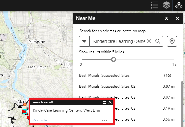

下图显示了在 ArcGIS Web AppBuilder 的周边微件中搜索位置时显示的搜索结果弹出窗口。
在“周边”微件中搜索位置时,将显示“搜索结果”弹出窗口。

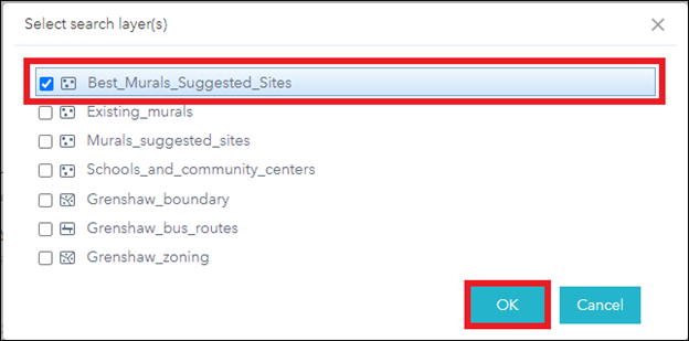

在 web 地图级别为该图层配置弹出窗口,并确保在“周边”微件设置中配置的所选搜索图层已配置弹出窗口
  1. 登录到 ArcGIS Online。 单击内容 > 我的内容
  2. 浏览至在 ArcGIS Web AppBuilder web 应用程序中引用的 web 地图,单击更多选项 用于从下拉列表中选择“在 Map Viewer 中打开”的“我的内容”“更多选项”按钮,然后选择在 Map Viewer 中打开
  3. 在 Map Viewer 中,启用图层的弹出窗口以在使用“周边”微件搜索位置时,在 ArcGIS Web AppBuilder 中显示地图上已找到要素或位置的搜索结果弹出窗口。
  4. 内容窗格中,浏览至已配置弹出窗口的图层,单击更多选项 用于从下拉列表中选择“保存图层”的图层旁边的“更多选项”按钮。,然后选择保存图层
  5. 单击保存以保存 web 地图。
  6. 在 ArcGIS Web AppBuilder 的微件选项卡中,单击设置此控制器中的微件
  7. 微件选项卡上,将光标悬停于周边微件上,然后单击配置此微件

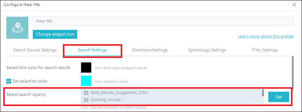

  8. 配置周边窗口中搜索设置选项卡的选择搜索图层部分中,单击设置
在“选择搜索图层”部分中,单击“设置”以选择图层。
  1. 选择搜索图层窗口中,选中已配置弹出窗口的图层,然后单击确定
“选择搜索图层”窗口显示了相应复选框,用于选中要在“周边”微件中配置的已配置弹出窗口的图层。
  1. 配置周边窗口中,单击确定
  2. 微件选项卡中,单击保存以保存配置。

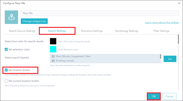

配置“周边”微件设置以启用“设置位置”按钮
在 ArcGIS Web AppBuilder 中,选中设置位置按钮复选框以提供一个按钮,用于在地图上设置位置,而非仅在单击地图后设置位置。 当“周边”微件处于活动状态时,用户可以单击地图上的要素以查看其要素属性弹出窗口。
: 默认情况下,“周边”微件设置中的设置位置按钮复选框处于未选中状态。 当“周边”微件处于活动状态时,光标旁将显示设置位置对话框,并且单击该地图将仅显示搜索的位置弹出窗口。
  3. 配置周边窗口的搜索设置选项卡上,选中设置位置按钮复选框,然后单击确定
“搜索设置”选项卡显示了用于在“周边”微件中显示按钮的“设置位置按钮”复选框。
  1. 微件选项卡中,单击保存以保存配置。

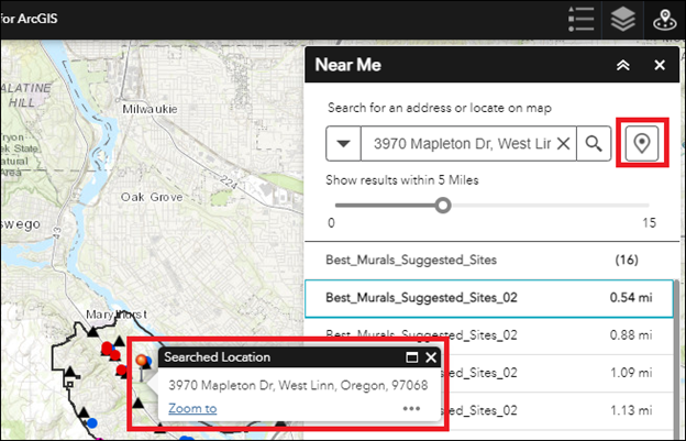

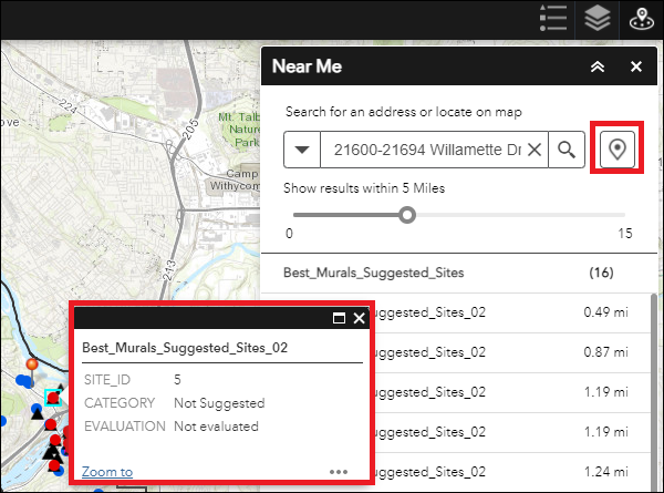

下图显示了周边微件中搜索框旁显示的设置位置按钮。 启用设置位置按钮后,单击地图以设置位置将显示搜索位置弹出窗口。
显示“设置位置”按钮的“周边”微件随即显示,并且将在地图上显示“搜索的位置”弹出窗口。
下图显示了未在周边微件中启用设置位置按钮时,单击地图上的要素将显示要素属性弹出窗口。
“周边”微件显示了当未启用“设置位置”按钮时,单击地图上的要素将显示要素属性弹出窗口。
