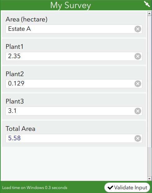

在 Survey123 Connect for ArcGIS 中,大多数计算返回的输出的小数位数会与具有最多小数位的输入相匹配。 例如,下方调查是基于以下公式的计算:Plant1 + Plant2 + Plant3 = 总面积。 输入数据包含 2 位、3 位和 1 位小数。 双输出将跟随具有最多小数位的输入来返回具有 3 个小数位的数值。
The output has three decimal places.

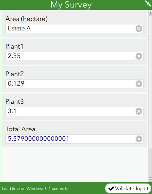

在某些计算中,输出小数位数与输入的小数位数不匹配。 下图显示输入数据具有 2 位、3 位和 1 位小数位,但是输入返回具有 15 个小数位的数值。
The output returns a number with fifteen decimal places.

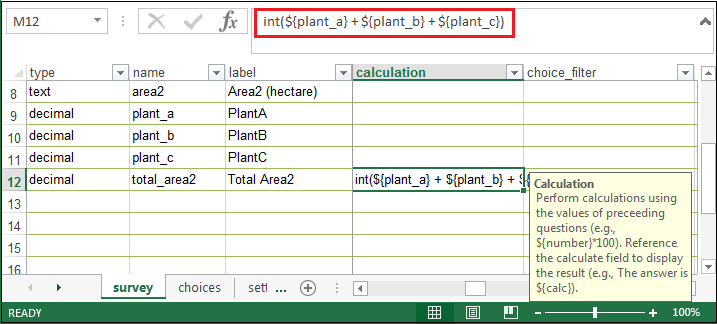

  1. 在 Survey123 Connect for ArcGIS 的 XLS表单中,导航至 calculation 列,然后输入以下公式:
    int(${field_A} + ${field_B} + ${field_C})
    下图显示了已在 XLS 表单中使用 int 函数对公式进行了配置。

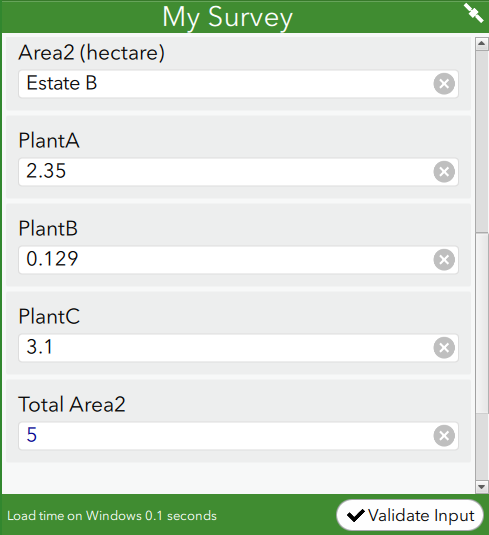

  3. 在 Survey123 Connect for ArcGIS 桌面中,填写必填字段。 下图显示输出为整数,不具有任何小数位。
    This is the form configured with the int operation.
