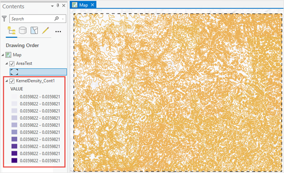

使用 ArcGIS Pro 中的“核密度”工具计算要素图层的要素密度时,会生成空白输出栅格,如下图所示。
输出栅格图层显示在“内容”窗格图层列表中,但输出未显示在 ArcGIS Pro 地图中。

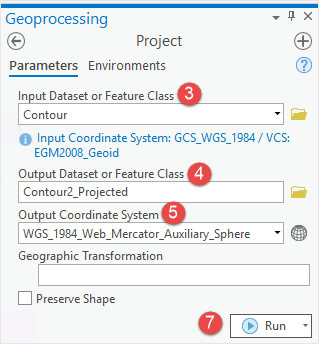

  1. 投影窗格的参数选项卡下,从输入数据集或要素类下拉列表中选择要素图层。 在本示例中,将选择 Contour。
  2. 输出数据集或要素类提供名称,然后单击浏览...“浏览器”图标。 以指定输出要素类的位置。

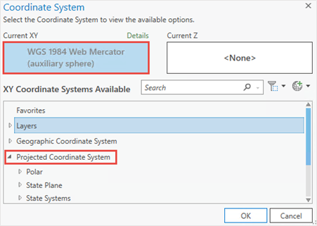

  3. 输出坐标系中,单击选择坐标系 选择坐标系图标。 以打开坐标系窗口。
  4. 坐标系窗口中,展开投影坐标系节点,然后选择坐标系。 在本例中,选择了 WGS 1984 Web 墨卡托(辅助球体)。 单击确定
在“坐标系”窗口的“可用 XY 坐标系”下有三个群组,分别是“图层”、“地理坐标系”和“投影坐标系”。 选择坐标系时,它会显示在“当前 XY 框”中。 在本例中,选择了 WGS 1984 Web 墨卡托(辅助球体)。
  1. 投影窗格中,单击运行。 由投影工具创建的新要素类将自动添加至地图。
在“投影”工具中,运行该工具前需要填充三个参数:“输入数据集或要素类”、“输出数据集或要素类”以及“输出坐标系”。 单击“选择坐标系”图标打开坐标系窗口。

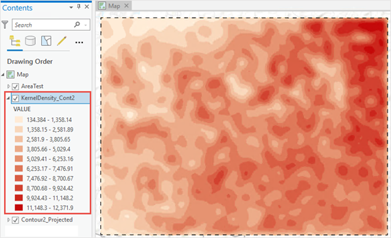

  1. 地理处理窗格中,搜索并单击核密度工具。
  2. 核密度窗格的参数选项卡下,从输入点或折线要素下拉列表中选择新要素图层以计算其要素的密度。 有关详细信息,请参阅 ArcGIS Pro:参数
在“核密度”工具中,通过“投影”工具创建的新要素图层是从“输入点或折线要素”下拉列表中选择的。
下图显示了 ArcGIS Pro 中“核密度”工具生成的输出栅格。
输出栅格图层显示在“内容”窗格图层列表和 ArcGIS Pro 地图中。
