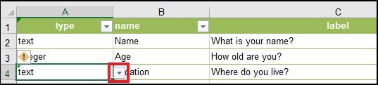

在某些情况下,从 XLSForm 复制调查问题并将其粘贴到 Survey123 Connect for ArcGIS 中的另一个 XLSForm 中之后,粘贴的调查问题的某些单元格的下拉按钮不会显示选项列表。
The drop-down button is not working.

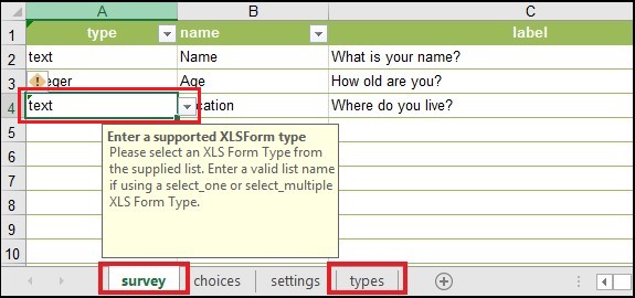

在此示例中,“调查”工作表中的问题类型必须引用“类型”工作表中的“字段类型”列表。
  1. 打开 XLSForm。 在调查工作表中,使用禁用的下拉按钮选择单元格或整个列(如有必要)。
A screenshot of the XLSForm worksheet.

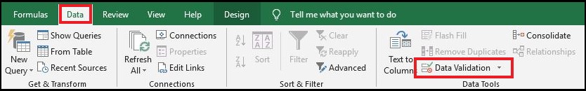

  1. 数据工具部分中,单击数据 > 数据验证
Data validation in XLSForm.

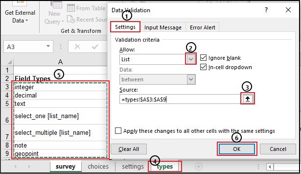

  1. 数据验证对话框的设定选项卡下,单击允许下的下拉按钮,然后选择列表
  2. 单击文本框旁的上传按钮Upload button.
  3. 单击类型工作表。 在字段类型下,突出显示所需的单元格范围以将列表添加到框。
  4. 单击确定保存数据验证设置。
Data validation dialog box and the worksheet.

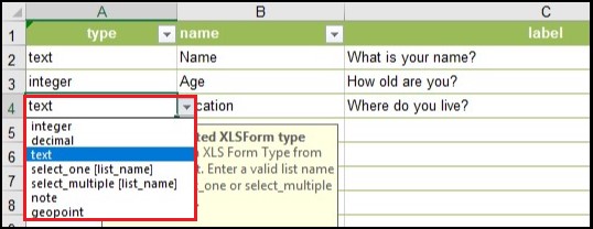

  1. 确保单击下拉按钮后会显示选项列表。
The drop-down button displays desired list of options.
