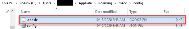

  2. 导航至以下位置,然后删除 .cookie 文件。
C:\Users\<用户名>\AppData\Roaming\m4cc\config
包含 ArcGIS Maps for Adobe Creative Cloud 扩展模块的 Adobe Illustrator 的 config cookie 文件夹。
