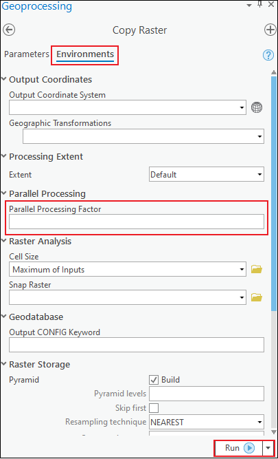

  4. 复制栅格窗口中,单击环境。 在并行处理部分中,删除并行处理因子字段中的值。
  5. 单击运行
截图显示“复制栅格”工具的“环境”设置。
