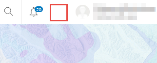

在 Portal for ArcGIS 中,可以通过门户主页中的应用程序按钮通过应用程序启动器访问应用程序。 在某些情况下,应用程序按钮不可用。
升级到新版本的 Portal for ArcGIS 可能会导致门户索引不完整。 如果门户索引不完整,应用程序、群组、项目和用户都无法正确显示。

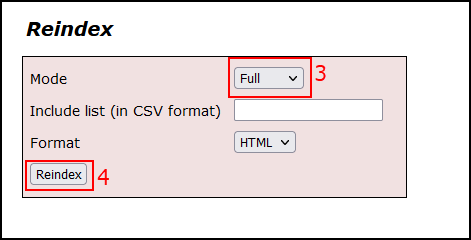

注: 以下过程只能由管理员帐户执行。
重新构建门户索引。 请按照以下步骤操作。
https://portal.domain.com:7443/arcgis/portaladmin
