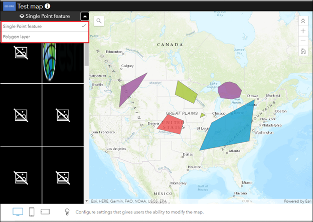

下图显示了一个名为“Test map”的 web 地图,其中包含一个名为“Single Point feature”的点图层和一个在 Attachment Viewer 可配置应用程序中的面图层。但是,点要素图层未显示在地图上,并且切换图层可见性的选项不可用。
仅显示面图层且点图层的可见性不可用的地图。

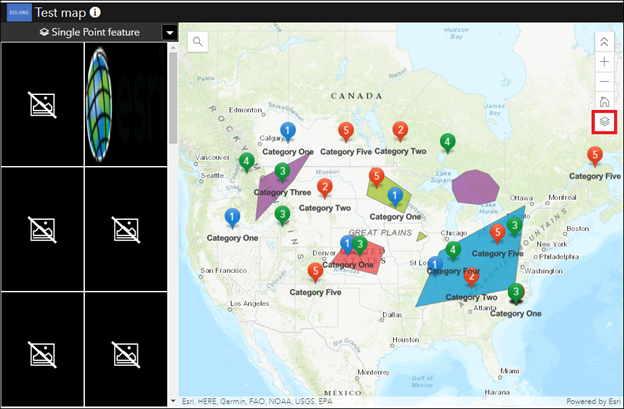

在下图中,已启用点和面图层的可见性,但地图上仅显示了三个点要素。
已启用面图层和点图层可见性但仅显示单个点要素的地图。

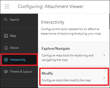

  2. 在侧面板上,单击交互性 > 修改

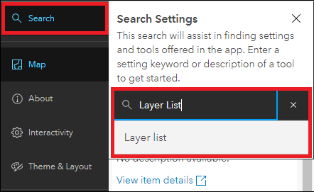

: 或者,单击侧面板上的搜索,搜索并单击图层列表“搜索设置”窗格的图像
  1. 启用图层列表选项以在 web 地图上添加图层列表图标。
“图层列表”选项已启用

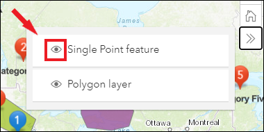

  1. 在地图上,单击图层列表 “图层列表”图标 图标,然后单击眼睛图标以启用所需图层的可见性。 单击发布
“图层列表”图标中眼睛图标的图像

  2. 在侧面板上,单击交互性 > 修改

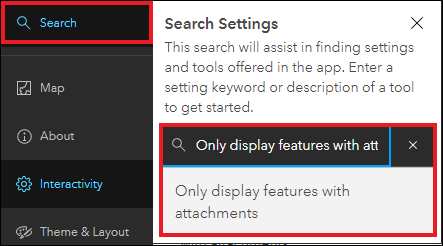

: 或者,单击侧面板上的搜索,搜索并单击仅显示含附件的要素“搜索设置”窗格的图像
  1. 禁用仅显示含附件的要素选项以显示图层的所有要素。 单击发布
