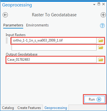

  1. 将新栅格导入地理数据库中。
    1. 在 ArcGIS Pro 顶部功能区上,单击分析选项卡,然后单击工具
    2. 地理处理窗格中,搜索并单击栅格至地理数据库(转换工具)
    3. 对于输入栅格,浏览并选择新转换的栅格数据集。
    4. 对于输出地理数据库,指定将栅格数据集导入到的地理数据库。
    5. 单击运行
“栅格至地理数据库”地理处理窗格,其中已选择到导入所选输出地理数据库的已转换栅格。
