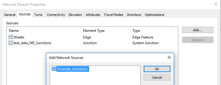

  2. 如 ArcGIS Web 帮助文章添加网络源所述,将新点要素类作为网络源添加到网络数据集。
    在 2017 年 7 月之前,ArcGIS Pro 用户必须使用 ArcMap 或 ArcCatalog 添加网络源,因为尚未提供此功能。

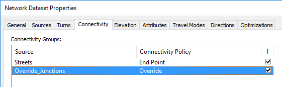

  3. 网络数据集属性对话框的连通性选项卡中,单击用户交汇点要素类旁的支持一词,然后将策略更改为覆盖
  4. 确保用户交汇点要素类与道路线要素类位于相同的连通性组内。
    User-added image

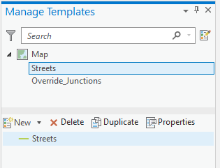

  9. 选择编辑功能区,然后单击“要素”工具组右下角的箭头以展开管理模板窗格。
    User-added image
    User-added image
  10. 管理模板窗格的顶部选择线要素类。

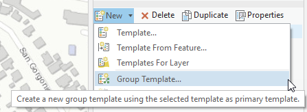

  11. 管理模板窗格的下半部分中打开新建下拉菜单,然后选择组模板...。 随即将打开模板属性:新建模板对话框窗口。
    User-added image

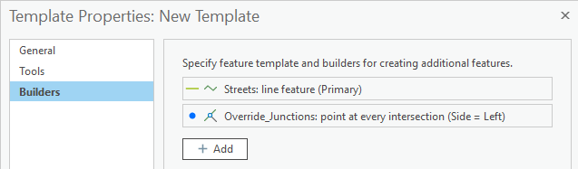

  13. 构建器选项卡中,单击添加按钮,然后选择用户交汇点要素类。
  14. 选择方法每个交点处的点
    User-added image
  15. 单击添加完成向模板添加新图层。
    User-added image
  16. 模板属性:新建模板对话框的底部单击确定,接受新组模板。

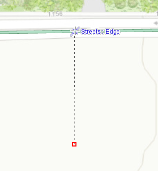

  19. 对新街道进行数字化,以便其与现有街道相交。 例如, 创建一个新“T”字交叉口,如下图所示。
    User-added image
  20. 完成草图后,将创建新路段,向现有道路添加新折点,以及在两个路段的交点上放置“覆盖”交汇点。 不会分割现有线。
