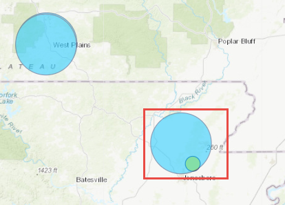

在 ArcGIS Online Map Viewer 中,较大的要素将覆盖较小的要素,如下图所示。
在 ArcGIS Online Map Viewer 中,较大的要素覆盖较小的要素

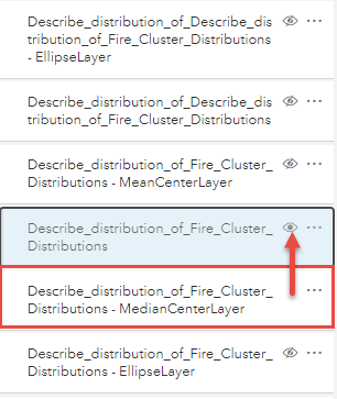

在 ArcGIS Online Map Viewer 中,单击被覆盖的图层,然后将其拖动到图层列表的顶部。 有关重新组织图层的详细信息,请参阅 ArcGIS Online:组织图层 (Map Viewer)
单击并拖动到列表顶部以更改绘制顺序

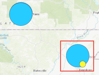

较小的要素现在位于较大的要素之上,如下图所示。
单击图层并将其拖动到顶部以更改绘制顺序

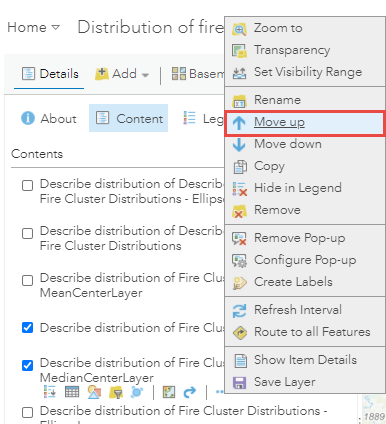

在 ArcGIS Online Map Viewer Classic 的“内容”窗格中,单击更多选项 > 上移
单击图层列表中图层下方的“上移”选项

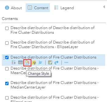

  1. 在 ArcGIS Online 中,找到所需图层并单击更改样式
位于所需图层下方的“更改样式”选项

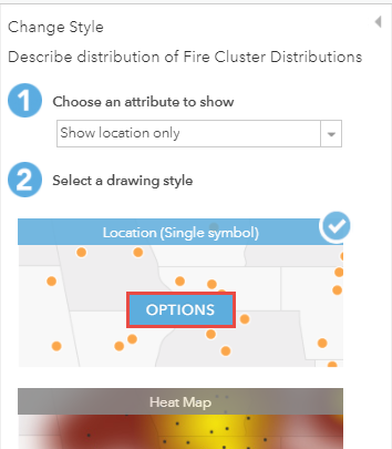

  1. 在绘制样式下,单击选项
用于编辑绘制样式的选项

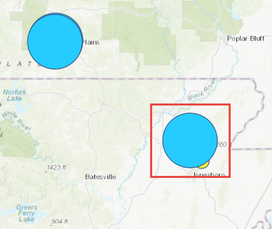

  1. 透明度下,拖动滑块,直到在图层下方绘制的要素可见为止。
  2. 单击确定
在地图上显示的具有较低绘制顺序优先级的图层
