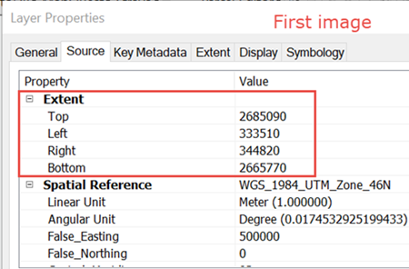

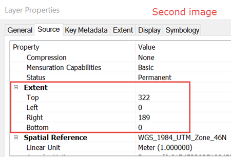

在某些情况下,具有相同投影的栅格图像在 ArcMap 中不会重叠。
如果一个或多个栅格图像具有不同的范围,则可能会发生此问题。
检查哪个栅格图像具有错误的范围并对图像进行地理配准。 有关详细信息,请参阅操作方法:对图像进行地理配准以与其他数据对齐。
