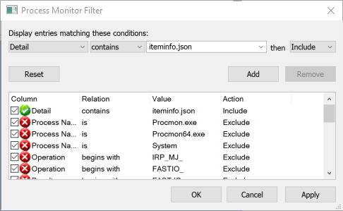

  3. Process Monitor-Sysinternals 窗口中,单击过滤器选项卡,然后单击过滤器
  4. 进程监视器过滤器窗口中,包括追踪活动的进程。 在下拉菜单中:
    1. 架构更改为细节
    2. is 更改为 contains
    3. 在空字段中输入 iteminfo.json
    4. 确保右侧的下拉菜单被设为包含
    5. 单击添加,然后单击确定关闭窗口。

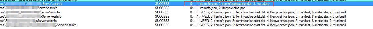

  1. 进程监视器显示了许多行,表示备份服务的 "esriinfo" 文件夹结构。
下图显示了一个损坏的服务,在进程监视器中突出显示。 损坏的服务通过显示项目的数量来识别,突出显示的服务表示只显示了三个项目。 这是重新发布的服务。
“进程监视器”窗口中突出显示的损坏的服务的图像
成功备份的服务必须显示七项,正确的详细信息如下:
0: .. 1: .JPEG 2: iteminfo.json 3: iteminfouploadslist.dat 4: lifecycleinfos.json 5: manifest 6: metadata 7: thumbnail
: 系统/实用程序服务仅显示三个项目。 这是默认设置,并不表示服务已损坏或处于不良状态。
