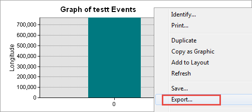

  1. 右键单击图表窗口并单击导出...
Image of the the Export option on the Graph window

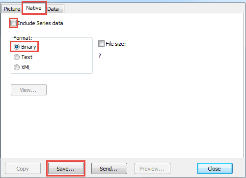

  1. 单击本机选项卡。
  2. 取消选中包含系列数据选项。
  3. 选中二进制选项,然后单击保存
Click the Native tab, and check the Binary option
