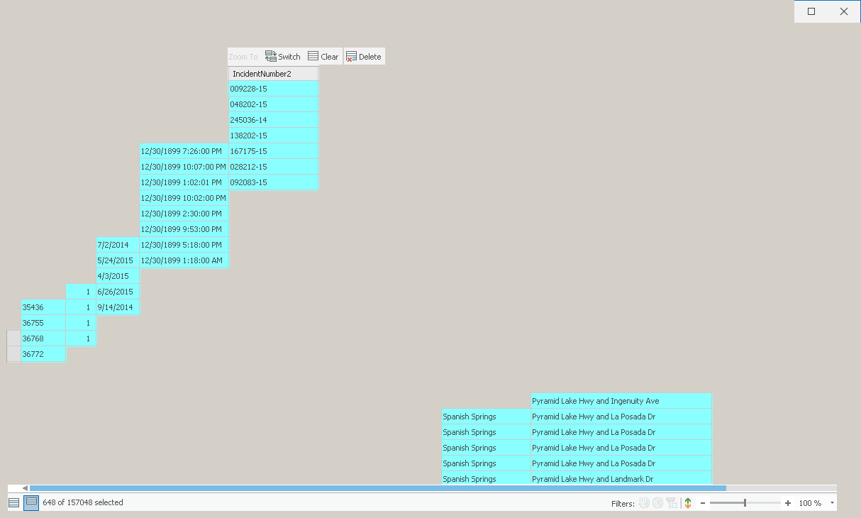

在某些情况下,当 Windows 7 用户在 ArcGIS Pro 2.0 中取消停靠窗格或窗口并将其从一个监视器移动到辅助监视器时,窗格或窗口无法在辅助监视器中显示或完全绘制,如下图所示:

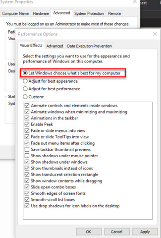

如果 计算机符合 ArcGIS Pro 2.0 的图形系统要求,则 Windows 7 可以在具有正确设置的辅助监视器中 正确显示浮动式窗格 或窗口。 请按照以下步骤在 Windows 7 for ArcGIS Pro 2.0 中 配置 正确的外观和性能设置:
  1. 单击开始按钮。
  2. 单击 控制面板 > 系统 > 高级系统设置
  3. 单击性能部分下的设置...按钮。
  4. 视觉效果选项卡下,选中 让 Windows 选择最适合我的电脑的效果
    User-added image
  5. 单击应用
应用新的外观和性能设置 后,浮动式窗格和窗口即可在辅助监视器中显示或完全绘制。
