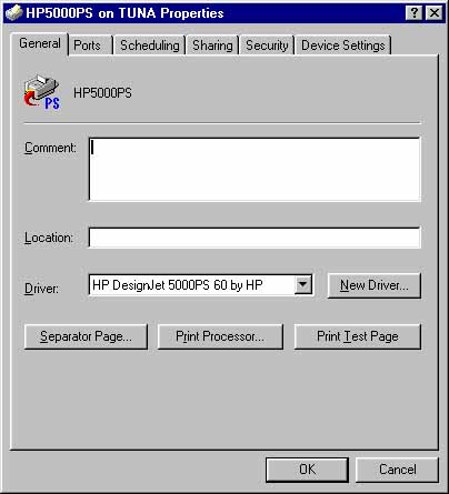

  1. 选中打印机驱动程序属性。 对于 Windows NT 和 Windows 2000,请打开开始 > 设置 > 打印机,然后通过选择打印机并选择文件 > 属性以打开属性。
    对于 Windows NT,常规选项卡左上角将存在一个打印机图标;如果打印机驱动程序已启用 PostScript,则该图标旁边将显示字母 PS常规选项卡中间的驱动程序框中还将显示打印机驱动程序的名称,该名称应指示当前驱动程序是否已启用 PostScript。
    对于 Windows 2000,该图标和打印机驱动程序名称位于设备设置选项卡中。
[O-Image] 确定打印机驱动程序是否已启用 PS

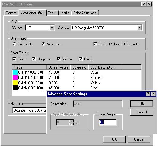

  1. 打印对话框上:
    1. 单击 PostScript 打印机属性
    2. 单击分色选项卡。
    3. 单击供应商下拉列表,然后选择与您的打印机相对应的打印机制造商。
    4. 单击设备下拉列表,然后选择与您的打印相对应的 PostScript 打印机描述 (PPD) 文件。
      [O-Image] 如何在 ArcMap 中选择 PPD 文件
      1. 打印对话框中,单击属性以打开 PostScript 打印机属性。
      2. 分色选项卡上,从供应商下拉列表中选择打印机的制造商,例如 HP,然后从设备下拉列表中选择打印机型号,例如 HP DesignJet 5000PS。 这是 PostScript 打印机描述 (PPD) 文件。
      3. 单击确定
  2. 使用板下,选择分色
[O-Image] 在 PostScript 打印机属性上选择创建分色
  1. 或者:
    • 通过选中创建 PS3 Level 分色复选框,创建兼容 PostScript (PS) Level 3 的分色文件。
    • 通过双击 Value 表中的颜色来修改每个色板的屏幕角度。
注: 创建兼容 PostScript Level 3 的分色文件会将所有 4 色分色写入一个 PostScript 文件,该文件可能与某些打印机或成像设备不兼容。 在选择此选项之前,必须检查制造商的文档。
注: 屏幕角度将默认为 PPD 文件中的值。 由于您所做的任何修改可能会显著更改输出图像的外观,因此必须对其进行测试。
注: 由于 ArcMap 不支持设置 SPOT 板,因此 SPOT 板饱和度百分比将不可用。
[O-Image] 可选 PostScript 分色选项
