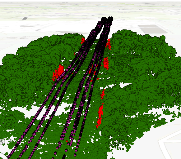

下图显示了在运行按邻域查找 LAS 点工具后,在 3D 模式下识别并重分类的植被 LAS 点(以红色显示)。
“按邻域查找 LAS 点”工具输出的图像
