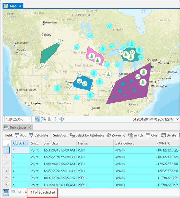

配置按位置选择工具并选中反向空间关系复选框以选择地图中不在另一图层内或与不与另一图层的要素相交的要素。
在下图中,不与面图层相交的点在地图和点图层属性表中均被选中(以浅蓝色突出显示)。
按位置选择工具选择地图中不在另一图层内或与不与另一图层的要素相交的要素。

在下图中,单击切换后,地图上仅选择了不与面图层相交的点要素。
