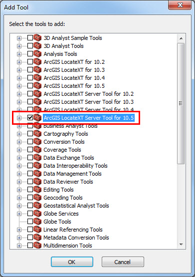

    3. 右键单击新工具箱,然后单击添加 > 工具
    4. 添加工具窗口中,选择与 ArcGIS Server 版本相匹配的 ArcGIS LocateXT Server Tool。 在本示例中将选择 ArcGIS LocateXT Server Tool for 10.5
An image of the ArcGIS LocateXT Server Tool.
  1. 单击确定

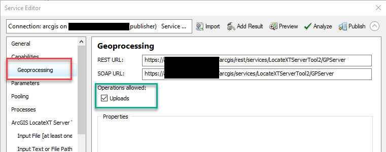

  4. 服务编辑器窗口中,单击左侧窗格中的地理处理
  5. 选中允许的操作下的上传复选框。
An image of the Service Editor dialog box.
  1. 单击左侧窗格中的 ArcGIS LocateXT Server,然后填充名称描述参数。 在本示例中,工具名称为 LocateXTServerTool
  2. 单击分析发布以将该工具发布到 ArcGIS Server。

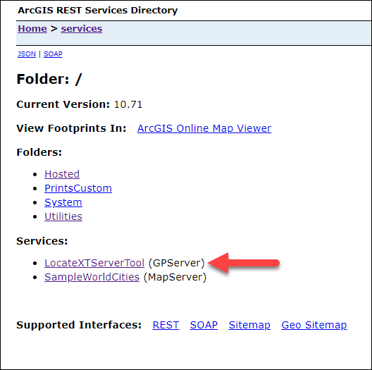

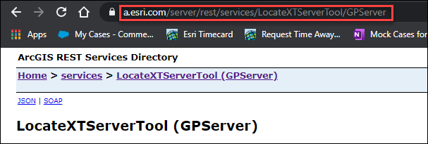

    3. 在新窗口中,导航至 ArcGIS REST 服务目录。 有关详细信息,请参阅 ArcGIS REST API:使用服务目录
    4. 服务下,选择 LocateXTServerTool
ArcGIS REST Services Directory.
ArcGIS LocateXT Server Tool 名称可能与本文中提供的示例有所不同,具体取决于发布过程中设置的名称。
  1. LocateXTServerTool (GPServer) 页面中,复制 URL。
LocateXT Server tool URL.

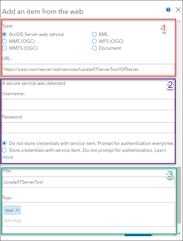

  1. 在 Portal for ArcGIS 的从 Web 添加项目窗口中,对于类型,选择 ArcGIS Server web 服务,然后将复制的 URL 粘贴到 URL 字段中。
  2. 如有必要,请提供所需登录凭据。
  3. 为工具提供标题和标签。
Add an item from the web window.
随即将 ArcGIS LocateXT Server Tool 添加到我的内容

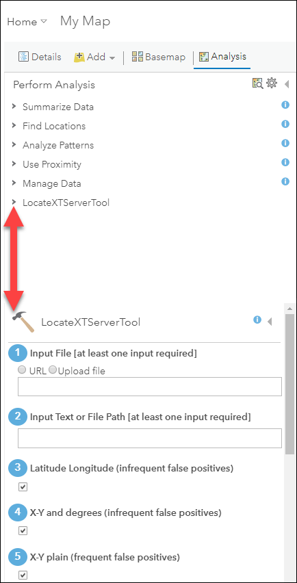

    1. 在 Map Viewer 中,单击分析
    2. 执行分析窗格中,单击浏览栅格函数模板和自定义 Web 工具 Browse Raster Function Templates and Custom Web Tools icon. 按钮。

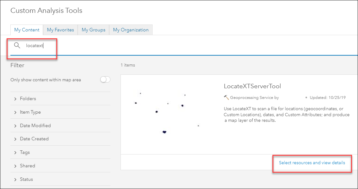

    3. 自定义分析工具窗口中,搜索 ArcGIS LocateXT Server Tool,然后单击选择资源并查看详细信息
Select resources and view details option.
  1. 在项目详细信息页面上,单击选择
  2. 在 Map Viewer 分析窗格的右上角中,单击返回图标 The back icon.。 ArcGIS LocateXT Server 工具随即添加到执行分析窗格的分析工具列表中。 展开工具以查看该工具所需的所有参数。
