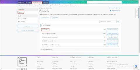

    1. 登录到 My Esri
    2. 导航至我的组织 > 下载 > 产品
    3. 核心产品下,对于 ArcGIS Pro,单击查看下载
    4. 下载组件下,单击展开/折叠所有

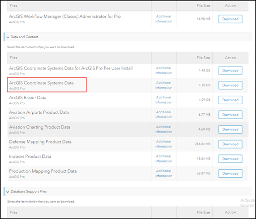

登录到 My Esri
  1. 展开数据和内容,然后搜索 ArcGIS Coordinate Systems Data。 单击下载
下载 ArcGIS Coordinate System Data
  1. 运行已下载的可执行文件,然后按照屏幕上的说明安装 ArcGIS Coordinate Systems Data。

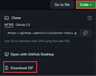

    1. 导航至 GitHub - Esri/collector-tools
    2. 单击代码,然后单击下载 ZIP
  1. 将 zip 文件提取到桌面。

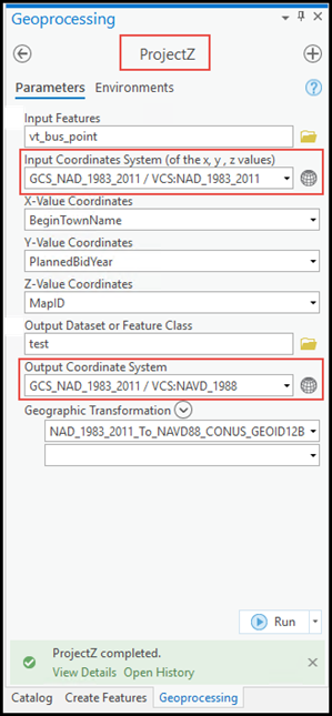

  1. 标识 GPS 使用的坐标系并应用相同的坐标系。 本文中使用的示例为美国虚拟参考站 (VRS) 系统,其水平和垂直坐标值均采用 NAD 1983 (2011)。 可以使用 ProjectZ 工具将属性转换为几何。
    1. 在 ArcGIS Pro 中,导航至分析 > 工具
    2. 地理处理窗格中,搜索 ProjectZ 工具。
搜索 ProjectZ
  1. 参数下,为输入要素指定图层。

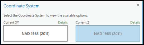

  2. 对于(x、y、z 值的)输入坐标系,单击选择坐标系单击此图标以选择坐标系。,然后针对当前 XY当前 Z 选择 NAD 1983 (2011)
选择坐标系
  1. 为 X 值坐标、Y 值坐标和 Z 值坐标指定所需属性。

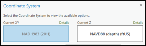

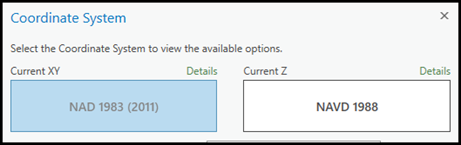

  2. 对于输出坐标系,单击选择坐标系单击此图标以选择输出坐标系。,对于当前 XY,选择 NAD 1983 (2011),对于当前 Z,选择 NAVD 1988。单击运行
选择坐标系
指定所需参数

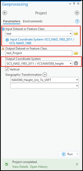

  1. 使用相同的 XY 坐标系将新要素类从 NAVD 1988 变换为 NAVD88 (height) (ftUS)。
注: 必须使用“投影”工具手动执行 NAVD 1988 到 NAVD88 (height) (ftUS) 变换。
  2. 地理处理窗格中,搜索“投影”工具。
  3. 参数下,对于输入要素,选择步骤 3f 中的已变换要素图层。
  4. 输出数据集或要素类选择所需名称。
  5. 对于输出坐标系,使用相同的水平坐标,对于当前 XY,使用 NAD 1983 (2011),对于当前 Z,使用 NAVD88 (height) (ftUS)
选择坐标系
  1. 单击运行
