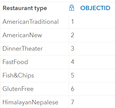

  1. 采集调查结果,然后从 ArcGIS Survey123 网站上的数据选项卡中将其导出。
下图显示了 ArcGIS Online 中已导出表的经过修改的名称值。
ArcGIS Online 中的附加表,不含下划线和唯一字符
