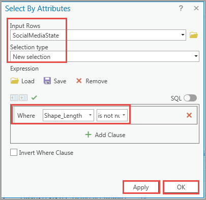

使用“按属性选择”函数
在 ArcGIS Pro 中,针对连接数据使用按属性选择函数。 有关执行此操作的步骤,请参阅 ArcGIS Pro:按属性选择要素
: 在按属性选择窗口中,在“表达式”框中选择 is not null 选项。
在“按属性选择”窗口中使用“is not null”子句构建一个表达式以排除值

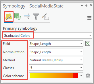

  2. 符号系统窗格中,单击主符号系统选项卡。
  3. 针对符号系统类型、字段方法配色方案,选择首选选项。 对于归一化,选择具有空值的字段。
在“主要符号系统”选项卡中为“字段”、“方法”、“类”和“配色方案”选择所需选项。

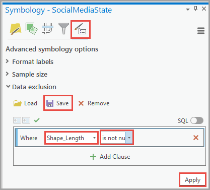

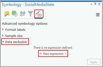

  1. 单击高级符号系统选项选项卡。 展开数据排除
  2. 单击 + 新建表达式
在“高级符号系统选项”选项卡的“数据排除”函数中,单击“新建表达式”。
  1. 在第一个下拉列表框中,选择具有空值的字段。
  2. 在第二个下拉列表框中,选择 is not null
通过在“数据排除”部分中使用“is not null”子句创建一个新的表达式来排除具有空值的要素。
  1. 单击应用。 单击保存
