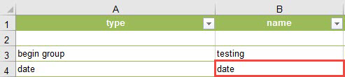

  2. 在调查表中,在 name 列中创建时间问题。 在本示例中,日期问题名为 date
    Survey form with name and type columns

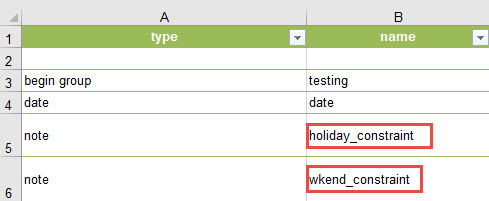

  3. name 列中针对公共假期和周末创建辅助问题。 在本示例中,公共假期名为 holiday_constraint,周末名为 wkend_constraint
    Survey form with constraints added

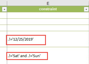

  5. 对于约束,在 constraint 列中,针对公共假期和周末使用 format-date() 函数。 在本示例中,选择 Christmas Day 作为公共假期。 用于公共假期的 format-date() 函数为 .!='12/25/2019',用于周末的为.!='Sat' and .!Sun'。
    Format-date function added for public holiday and weekend in constraint column
对于 calculation 列(上图)和 constraint 列(下图),下图显示了 .xls 工作表中的完整调查表。
Survey table with completed calculation column
Survey table with completed constraint column
