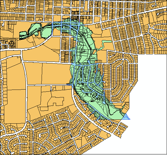

例如,下图显示了伊利诺伊州内珀维尔的一个受洪水事件影响的社区。 宗地结构代表财产,而非宗地结构面图层则代表洪水区。 本文介绍了如何计算受洪水影响的总财产面积。
宗地结构属性和非宗地结构洪水区。

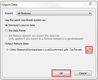

  1. 在 ArcMap  中,宗地结构显示为一个图层组,其宗地结构内有多个要素图层。 导航至内容列表,然后将宗地结构的征税宗地图层导出至要素类。 有关导出图层的详细信息,请参阅 ArcMap:通过在 ArcMap 中保存地图图层的内容来创建新要素类
这是内容列表。
  1. 导出数据对话框中,导航至输出要素类字段,然后单击浏览按钮。将保存类型字段指定为要素类并找到所需的地理数据库。
这是“导出数据”对话框。
从宗地结构的征税宗地成功创建了面要素类。

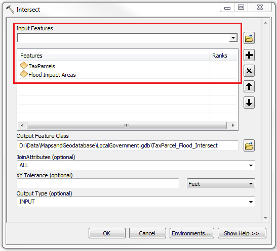

  1. 导航至地理处理 > 相交
  2. 相交对话框中,将输入要素设置为从第  2  步中从征税宗地图层以及表示洪水区域的面图层创建的面要素类。 有关相交工具的详细信息,请参阅 ArcMap:相交
这是“相交”对话框。
  1. 单击确定
    两个要素类的相交部分生成为新的要素类,作为图层添加到内容列表中,并在地图视图中以不同颜色进行符号化,如下图所示。
这是已创建的相交图层。

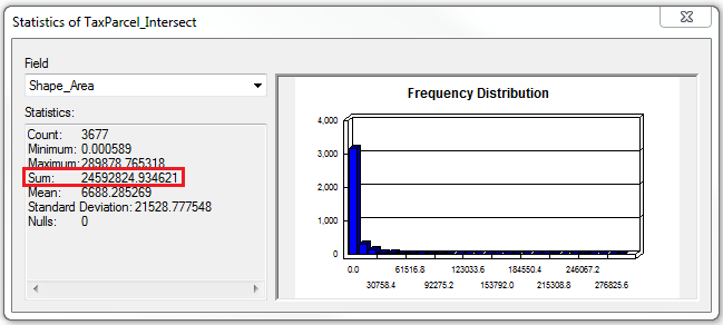

  1. 内容列表中,右键单击生成的相交图层。 单击打开属性表
  2. 在属性表中,右键单击 Shape_Area 字段标题,然后单击统计Sum 字段显示受洪水区影响的财产相交面积为 24,592,824 平方英尺。 有关详细信息,请参阅 ArcMap:查看表的统计数据

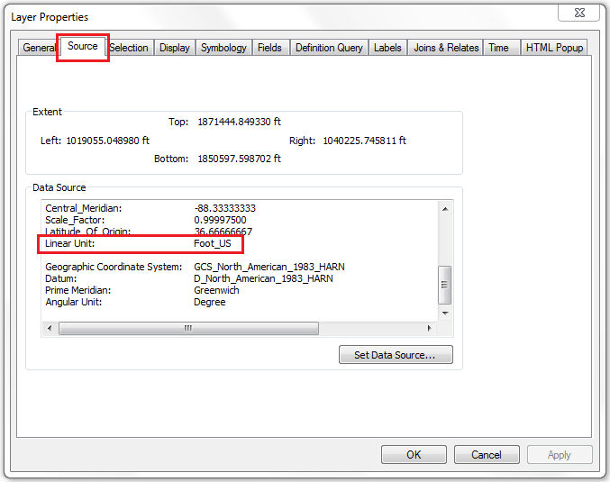

统计数据计算的输出单位取决于图层单位,通过右键单击内容列表中的指定图层并单击属性来确定。 在图层属性对话框中,单击选项卡并向下滚动到线性单位字段。 (请参见下图。)线性单位字段指定了图层单位,而面积则以一个平方线性单位表示。
这是“图层属性”窗口。
