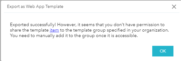

如果 Portal for ArcGIS 或 ArcGIS Online 已配置默认可配置应用程序群组,则将收到以下消息:
“导出成功! 但是,您似乎没有权限将模板项目共享到组织中指定的模板群组。
具有模板项目的访问权限后,您需要手动将其添加到群组。”
User-added image
如果发生这种情况,请创建并配置自定义模板群组,然后与该群组共享此模板。
