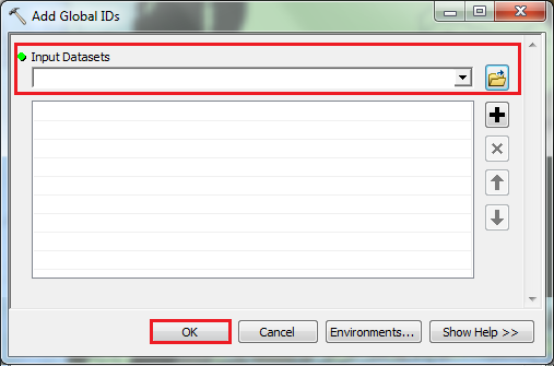

  2. 使用添加全局 ID 工具,向在步骤 2 中创建的要素类中添加全局 ID 字段。 针对输入数据集,选择在步骤 2 中创建的要素类,然后单击确定
“添加全局 ID”对话框的图像

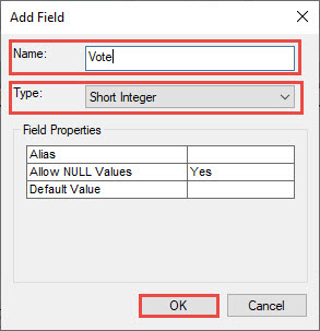

  1. 将短整型或长整型的新字段添加到在步骤 2 中创建的要素类的属性表。
    1. 打开该要素类的属性表。
    2. 单击表选项按钮,然后单击添加字段
    3. 添加字段对话框中,针对字段 Name 键入 Vote
    4. 类型下拉列表中选择短整型长整型
    5. 单击确定
显示“将字段添加到属性表”UI 的图像

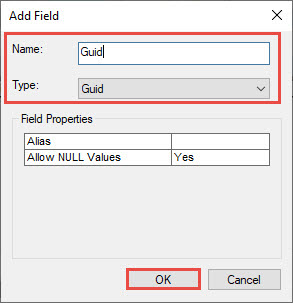

  1. 将 Guid 字段类型的新字段添加到在步骤 4 中创建的表中。
    1. 打开表。
    2. 单击表选项按钮,然后单击添加字段
    3. 针对字段名称,键入 Guid
    4. 类型下拉列表中选择 Guid
    5. 单击确定
Guid 字段的图像

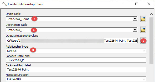

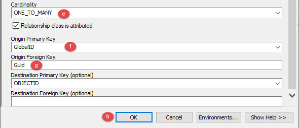

  1. 使用创建关系类工具在步骤 2 中创建的要素类和步骤 4 中创建的表之间创建关系类。
    1. 对于源表,选择在步骤 2 中创建的要素类。
    2. 对于目标表,选择在步骤 4 中创建的表。
    3. 输出关系类指定名称。
    4. 对于关系类型,选择 Simple
    5. 对于基数,指定 ONE_TO_MANY
    6. 对于源主键,选择 GlobalID
    7. 对于源外键,选择 Guid
    8. 单击确定执行该工具。
: 将自动填充前向路径标注后向路径标注消息方向参数。 或者,在 ArcMap 中更改目标主键(可选)目标外键(可选)参数。 有关详细信息,请参阅 ArcMap:创建关系类
“创建关系类”工具对话框的图像
“创建关系类”工具对话框的图像

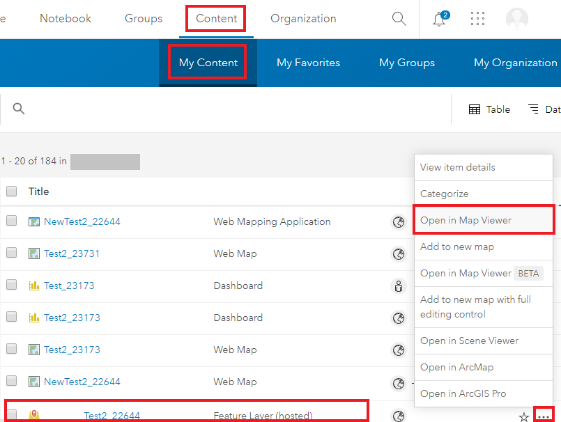

  1. 导航至内容 > 我的内容,然后在新的 Map Viewer 中打开在步骤 9 中发布的托管要素图层。
“内容”选项卡的图像

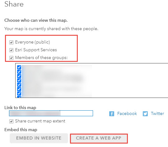

  1. 单击保存 > 另存为,填充保存 web 地图所需的详细信息,然后单击共享
  2. 共享对话框中,选中要与其共享 web 地图的群组的复选框,然后单击创建 Web 应用程序
“共享”对话框的图像

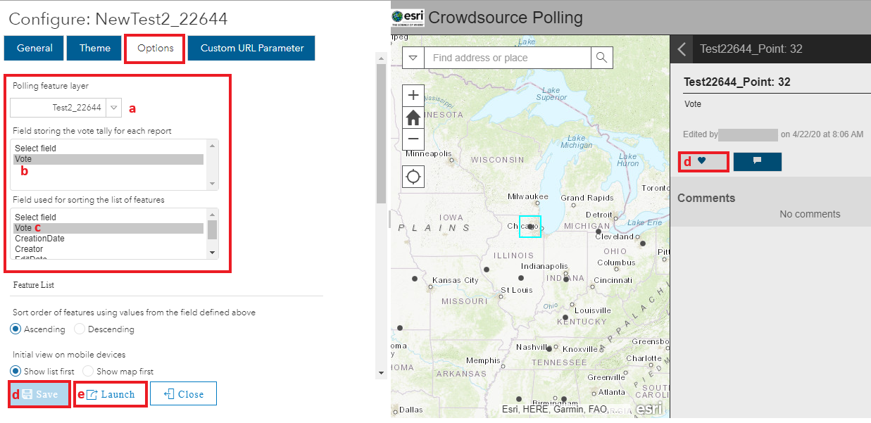

  1. 新建 Web 应用程序对话框中,导航至可配置应用程序选项卡,然后选择 Crowdsource Polling
  1. Crowdsource Polling 中,选择选项选项卡,然后按如下所示设置参数:
    1. 对于轮询要素图层,请设置在步骤 9 中发布的托管要素图层。
    2. 对于用于存储每个报表投票计数的字段,选择 Vote
    3. 对于用于对要素列表进行排序的字段,选择 Vote
    4. 单击保存以查看点要素的投票按钮。
    5. 单击启动以运行该应用程序。
Crowdsource Polling 应用程序
