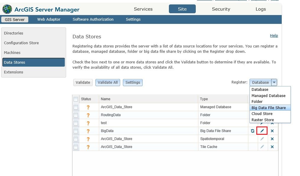

  3. 定位大数据文件共享,然后单击编辑铅笔图标。
    Image of Bif Data File Share manifest
