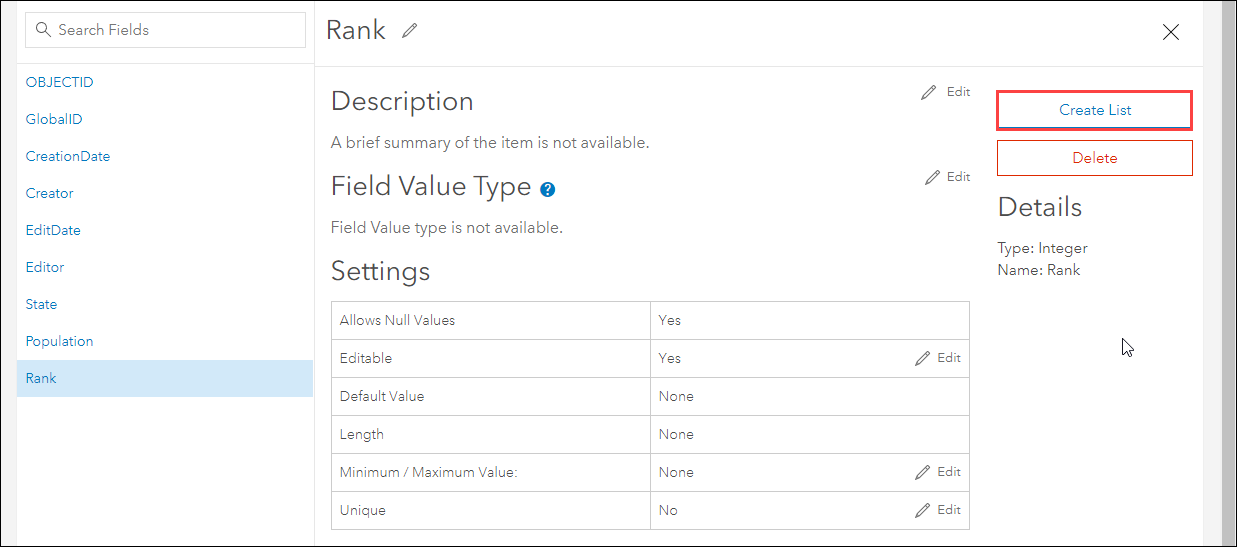

    1. 数据选项卡上,单击字段。 在显示名称下,单击新字段。 在本示例中,该字段为 Rank。 随即打开 Rank 字段的页面。
    2. Rank 字段的页面上,单击创建列表
在 Rank 的字段页面中单击“创建列表”。

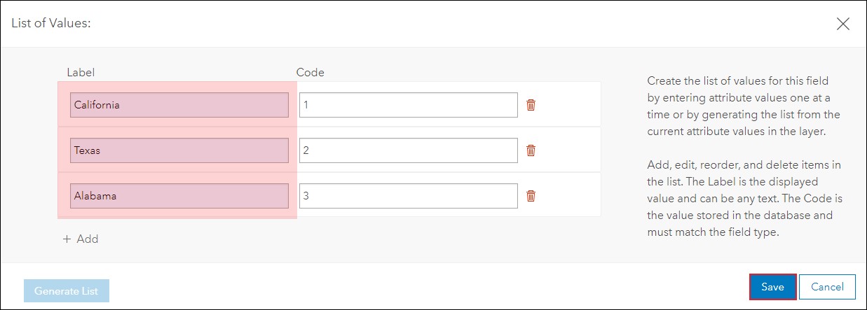

  1. 值列表:窗口的标注下,添加 State 的名称,然后在代码下,添加相应 Rank 字段的值。
  2. 单击保存
“值列表”窗口显示了“标注”和“代码”部分中添加的值。
