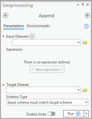

  3. 地理处理窗格中,搜索并选择追加(数据管理工具)
追加(数据管理工具)选择的图像
  1. 对于参数,填充所需字段。

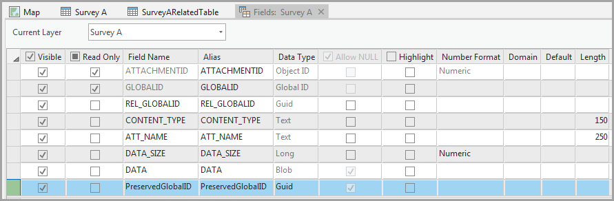

  1. 在调查 B 中,打开属性表,然后单击添加字段图标以添加新的 GUID 字段。 在本示例中,新的 GUID 字段名为 PreservedGlobalID。
在调查 B 的属性表中添加 GUID 字段的图像
  1. 在调查 A 中打开属性表,然后单击添加字段图标以添加新的 GUID 字段。 在本示例中,新的 GUID 字段名为 PreservedGlobalID。
在调查 A 的属性表中添加 GUID 字段的图像

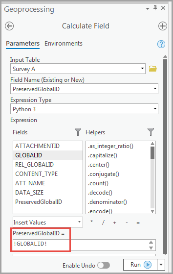

  1. 右键单击新的 GUID 字段,然后单击计算字段
  2. 计算字段窗格中,选择旧的 GLOBALID。 单击运行
“计算字段”窗格

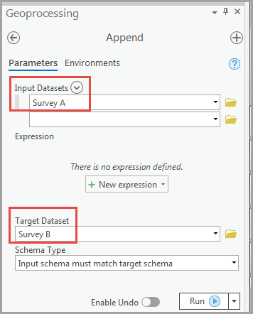

  1. 分析选项卡上,单击地理处理组中的工具
  2. 地理处理窗格中,搜索并选择追加(数据管理工具)
  3. 对于参数,填充所需字段。 在本例中,为输入数据集选择调查 A,为目标数据集选择调查 B。
从调查 A 向调查 B 追加数据的图像
  1. 单击运行。 调查 A 的旧全局 ID 追加至调查 B 中的新 GUID 字段。

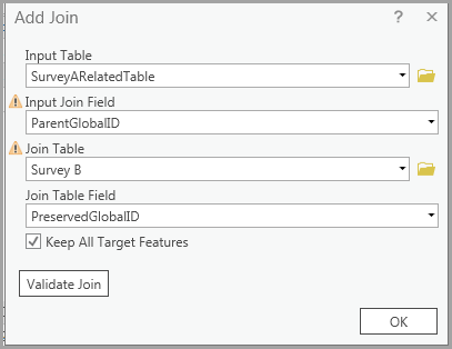

  1. 内容窗格中,右键单击调查 A 的相关表,单击连接和关联,然后单击添加连接以基于相关表的 ParentGlobalID 将调查 B 的要素类连接至调查 A 的相关表。
: 需要添加连接以将调查 A 中的相关表的全局 ID 与调查 B 中的 GLOBALID 字段相匹配。
  1. 填充添加连接窗格中的所需字段。 在本例中,为输入表选择 SurveyARelatedTable、为输入连接字段选择 ParentGlobalID,为连接表选择调查 B。 单击确定
“添加连接”窗格的图像

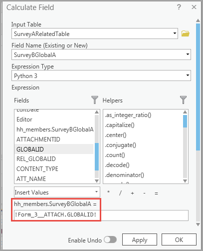

  1. 在调查 A 的相关表中,右键单击新的 GUID 字段 (SurveyBGlobalA),然后单击计算字段
  2. 计算字段窗格中,选择新的 GLOBALID。 单击确定。 SurveyBGlobalA 中的全局 ID 与新追加的调查 B 中的全局 ID 相匹配。
用于计算新 GUID 字段的“计算字段”窗格的图像

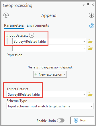

  1. 地理处理窗格中,搜索并选择追加(数据管理工具)
  2. 对于参数,填充所需字段。 在本例中,为输入数据集选择调查 A 的相关表,为目标数据集选择调查 B 的相关表。 单击运行
从调查 A 的相关表向调查 B 的相关表追加数据的图像
