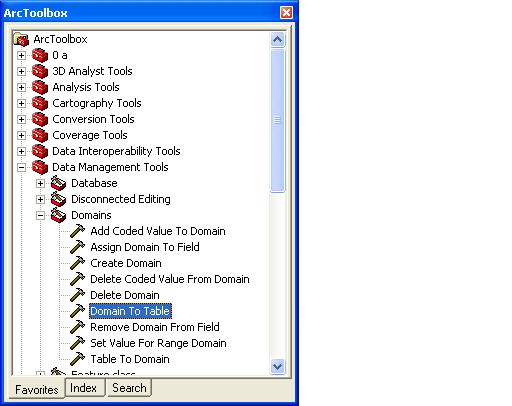

- 将要导出到 shapefile 的要素类添加到 ArcMap。 通过导航到数据管理工具 > 属性域 > 属性域到表,从 ArcToolBox 执行属性域到表。

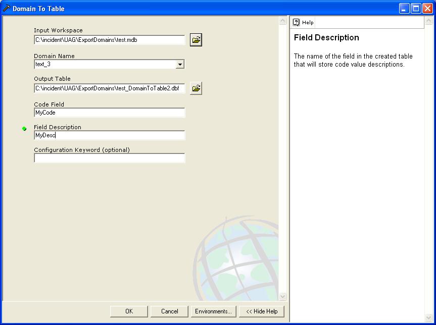

- 在属性域转表对话框中填写前五个参数;最后一个参数是可选的。 通过将鼠标悬停在参数框上方以显示各参数的帮助。 完成的对话框类似于以下屏幕截图:
![[O-image] 已完成的“属性域转表”对话框](https://s3-us-west-2.amazonaws.com/ist-app-support-files/000008480/00N39000003LL2C-0EM39000000wcvt.png)
- 单击属性域转表对话框中的确定。 这将创建输出表。 表的位置在步骤 2 的属性域转表对话框中的输出表参数中指定。

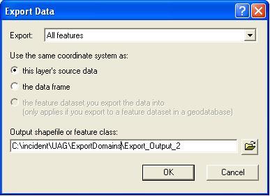

- 右键单击内容列表中的要素类,然后单击数据 > 导出数据。 在导出数据对话框中,接受所有默认值。 对于输出 shapefile 或要素类,导航到一个文件夹并输入 shapefile 名称。 完成的对话框将如下所示:
![[O-image] “导出数据”对话框](https://s3-us-west-2.amazonaws.com/ist-app-support-files/000008480/00N39000003LL2C-0EM39000000wcvw.png)
- 在导出数据对话框上,单击确定。 导出的 shapefile 将包含一个带有属性域描述的字段。
