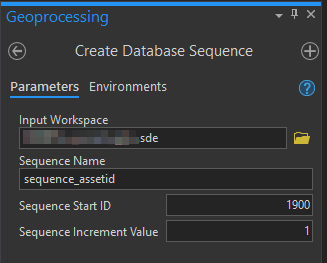

  1. 配置数据库序列
    1. 在 ArcGIS Pro 中,搜索数据管理工具创建数据库序列
    2. 创建数据库序列地理处理工具中,在输入工作空间中选择所需企业级数据库,为序列名称提供名称,为序列起始 ID 提供数值,并提供序列增量值

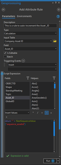

  1. 配置属性规则
    1. 搜索数据管理工具添加属性规则
    2. 添加属性规则工具中,为规则提供名称描述
    3. 对于类型,选择计算;对于输入表,选择所需要素类或表;对于序列,选择字段
    4. 取消选中可编辑。 由此,将自动生成序列值,由于这些值来自数据库,因此外业工作人员无法对其进行修改
    5. 对于触发事件,选择插入
    6. 脚本表达式中,选择所需字段和类型:return "" + NextSequenceValue ('database_sequence_name')
现在,可以在要素类或表中添加要素,这些要素将自动填充定义的唯一 ID 并按序列中定义的值递增。
