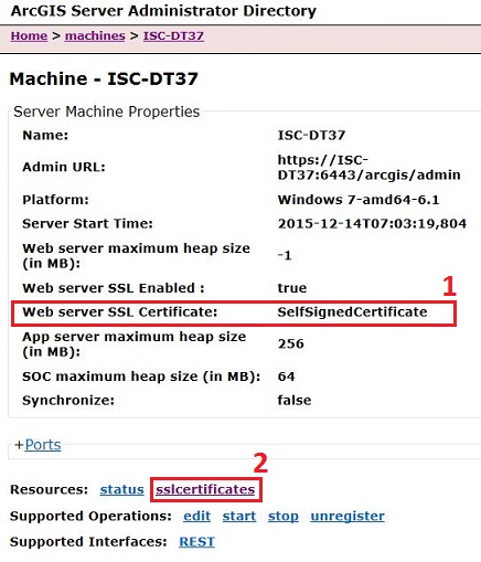

    2. 单击计算机。 在“计算机”下,单击用于托管证书的相应计算机。
    3. 标识 Web Server SSL 证书,然后单击 sslcertificates

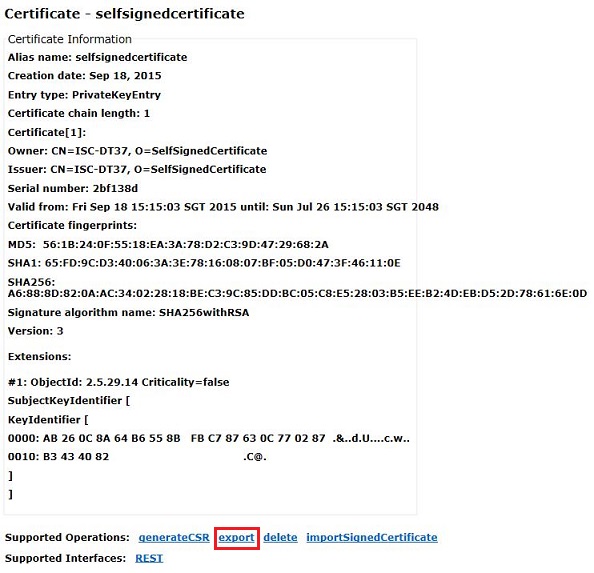

    4. 单击被设置为 Web 服务器 SSL 证书的相应证书。 单击导出,然后保存该文件。
      [O-Image]
