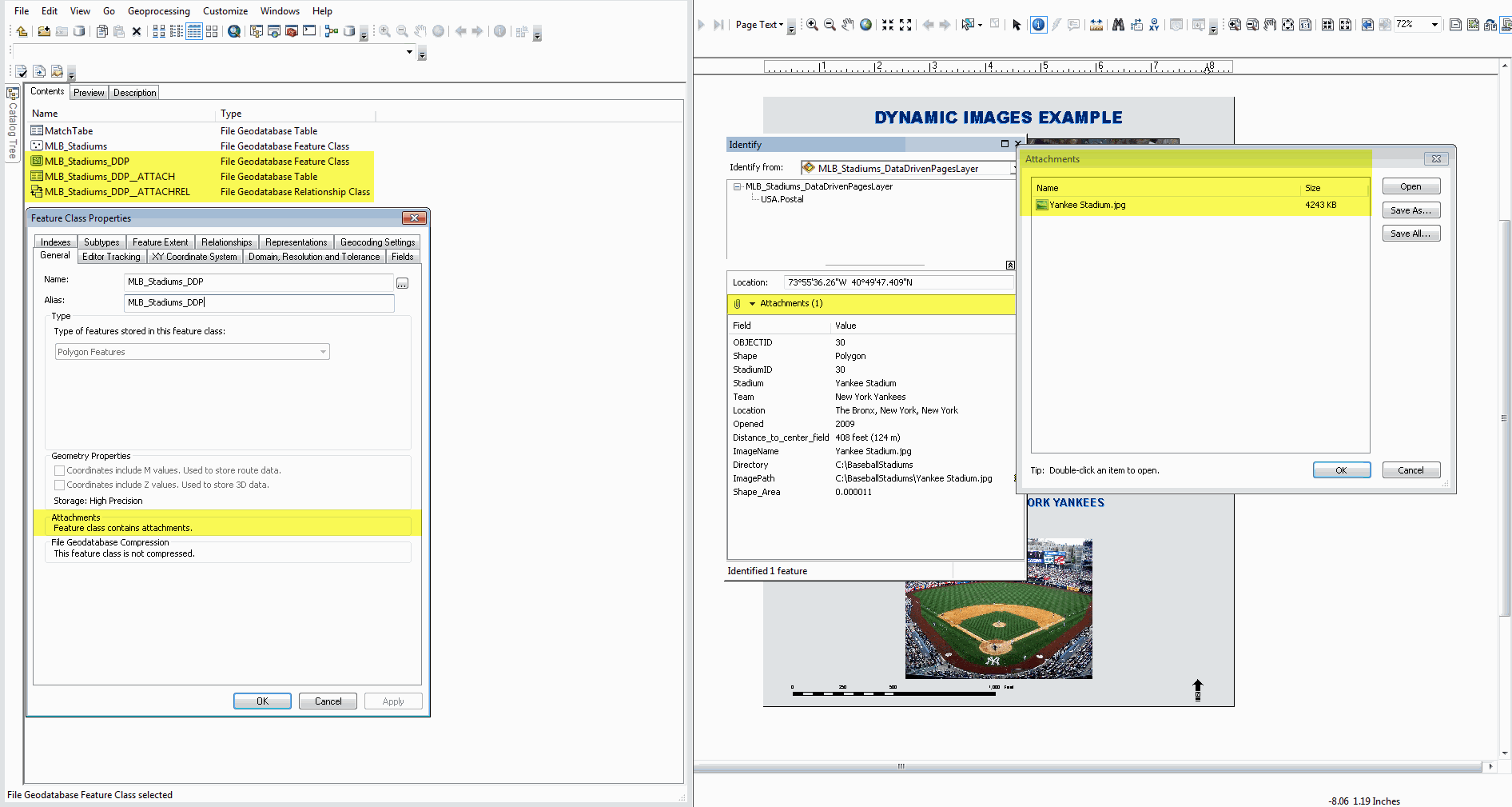

  1. 验证附件是否已启用并存在于索引要素类中。 有关如何执行此操作的详细信息,请参阅附件工具集概述
[O-Image]
“附件”工具集中的工具需要拥有 ArcGIS for Desktop Standard 或 Advanced 许可。

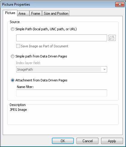

  3. 通过执行以下操作插入图片:
    1. 单击插入 > 图片
    2. 浏览并选择要素类属性表中引用的图像之一。
    3. 单击打开
  4. 右键单击图片,然后在快捷菜单中单击属性
  5. 图片选项卡上,选择数据驱动页面的附件 选项,并在必要时指定一个名称过滤器;单击应用确定
[O-Image]
“数据驱动页面的附件”允许用户参考已附加在索引图层要素上的图像。 如果存在对应某个要素的多个附件,则请使用名称过滤器。 例如,可将过滤器应用于文件类型 (.png) 或名称中的部分文本 (PictureInsert)。
