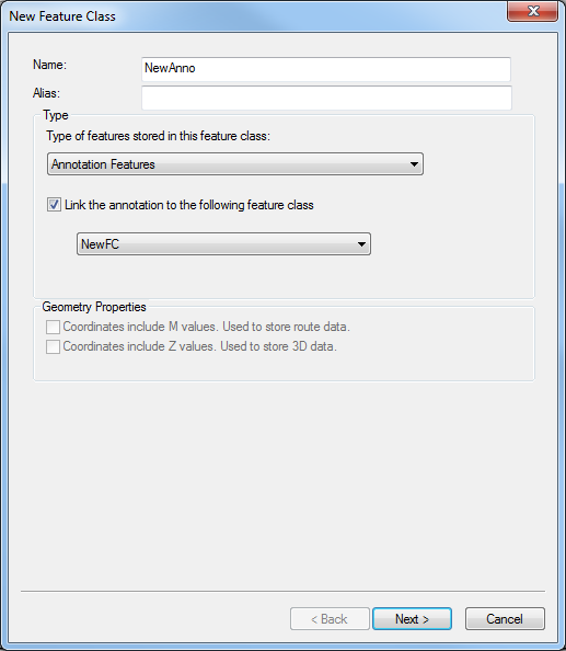

  4. Crie uma nova classe de feição de anotação vazia no geodatabase.
Nota: Não é necessário definir uma referência espacial para a nova classe de feição de anotação porque ela é automaticamente retirada da classe de feição à qual está vinculada.
  1. Clique com o botão direito do mouse no geodatabase > Novo > Classe de Feição.
  2. Nomeie a classe de feição e defina o tipo para Feições de Anotação.
  3. Marque a caixa Vincular a anotação à seguinte classe de feição, selecione a nova classe de feição vazia criada na Etapa 6 e clique em Avançar > Avançar.
