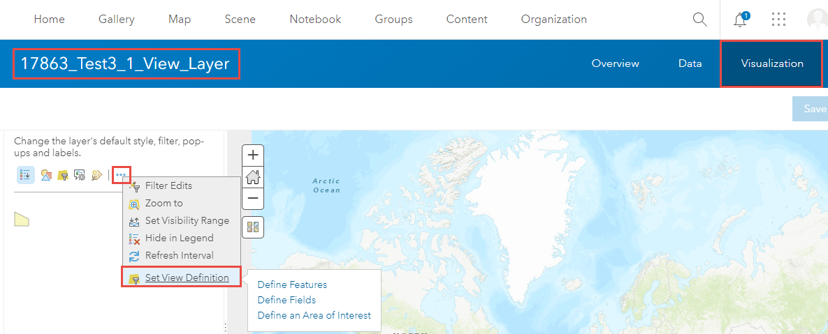

A opção Configurar Definição de Visualização não é exibida na guia Visualização após criar uma visualização de camada de feição hospedada de uma camada de feição hospedada, acessada através das reticências Ícone Mais Opções Mais Opções no ArcGIS Online ou Portal for ArcGIS.
A camada de feição hospedada exibindo o menu Mais Opções, mas a opção Configurar Definição de Visualização não está disponível.

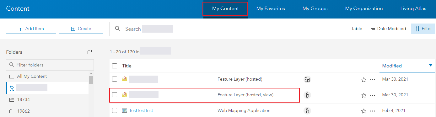

  1. No painel Conteúdo, clique na guia Meu Conteúdo e clique na visualização da camada de feição hospedada.
A página Meu Conteúdo exibindo a camada de feição hospedada e a visualização da camada.
  1. Na visualização da camada de feição hospedada, clique na guia Visualização, clique nas reticências Mais Opções Ícone Mais Opções e selecione Configurar Definição de Visualização.
A camada de feição hospedada exibindo o menu Mais Opções contendo a opção Configurar Definição de Visualização.
