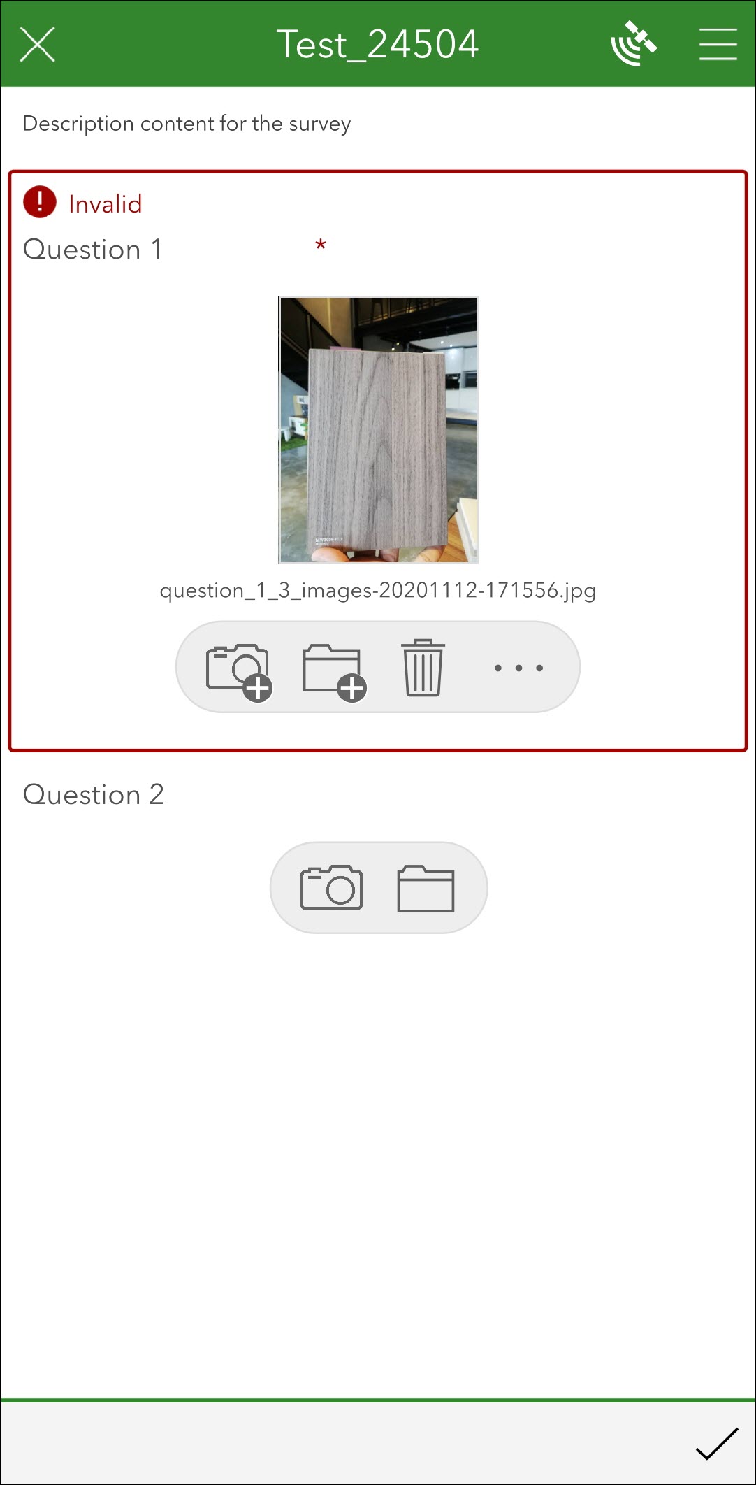

Em alguns casos, a tentativa de enviar um arquivo de imagem para uma pergunta de imagem no aplicativo de campo ArcGIS Survey123 falha e retorna a seguinte mensagem de erro:
Erro: Inválido
Uma imagem da mensagem de erro.
Causa
Esse problema ocorre se os arquivos enviados não atenderem ao número mínimo para a contagem de arquivos definida para a pergunta de imagem.

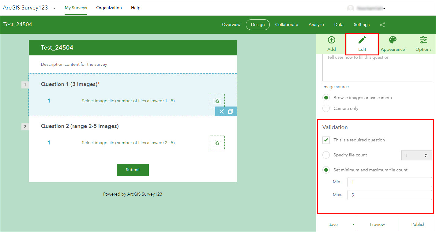

  1. Entre no ArcGIS Survey123 web app, clique na guia Minhas Pesquisas , e clique na pesquisa.
  2. Clique em Design para editar a pesquisa, e clique na pergunta de imagem.
  3. Na guia Editar , role até a seção Validação .
  4. Defina o número desejado para a opção Especificar contagem de arquivo ou defina o número mínimo e máximo para a opção Definir contagem mínima e máxima de arquivo , como mostrado na seguinte imagem:
A imagem da guia Editar.
  1. Clique em Salvar para salvar as configurações.
  2. Abra o ArcGIS Survey123 field app e carregue os arquivos de imagem para a pergunta de imagem de acordo com o número da contagem de arquivo definido.
