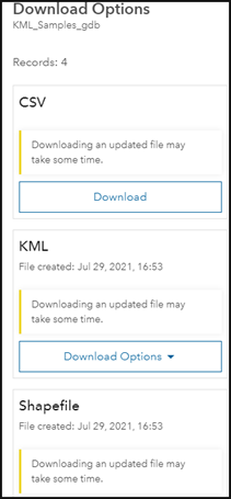

Baixe outra versão do arquivo no ArcGIS Hub
Se o arquivo KML original do ArcGIS Hub for baixado do ArcGIS Hub, baixe outra opção disponível do arquivo.
Selecione outro formato de arquivo para os dados nas Opções de Download no ArcGIS Hub.
Nota: Se várias opções de download não estiverem disponíveis, o proprietário dos dados desativou a opção. Consulte ArcGIS Hub: Habilitar downloads de arquivo geodatabase para obter mais informações sobre como habilitar downloads de arquivo geodatabase.

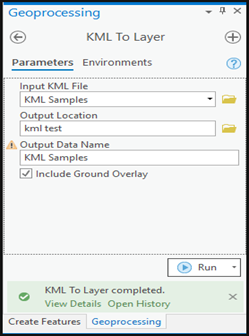

  1. No painel Geoprocessamento, pesquise pela ferramenta KML Para Camada.
Selecione KML para Camada no painel Geoprocessamento.
  1. No painel Geoprocessamento, selecione a camada KML para Arquivo KML de entrada, local para Local de saída e preencha o nome para Nome dos Dados de Saída. Clique em Executar.
Insira os parâmetros desejados para converter o arquivo

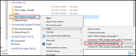

  1. Selecione e compacte o arquivo geodatabase convertido e carregue o arquivo no ArcGIS Online. Para as etapas, consulte ArcGIS Online: Publicar o conteúdo de um arquivo geodatabase.
O arquivo de geodatabase convertido compactado para trasnferir para ArcGIS Online

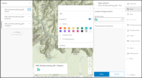

  1. Abra o arquivo no Map Viewer.
A imagem a seguir exibe a simbologia agora é editável no ArcGIS Online Map Viewer.
A simbologia é editável no ArcGIS Online Map Viewer
