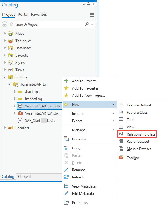

As classes de relacionamento podem ser criadas no ArcGIS Pro para identificar a correlação entre feição ou campos na tabela de origem e a tabela de destino usando a ferramenta Criar Classe de Relacionamento. Em alguns casos, uma classe de relacionamento não pode ser criada através do painel Catálogo no ArcGIS Pro, conforme mostrado na imagem abaixo.
O painel ArcGIS Pro Catalog com a criação de uma nova seleção de Classe de Relacionamento indisponível

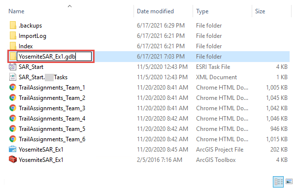

  1. Abra o File Explorer e vá até o local do projeto ArcGIS Pro. Por padrão, novos projetos são armazenados no local indicado abaixo.
C:\Usuários\<nome de usuário>\Documentos\ArcGIS\Projects
  1. Selecione e clique com o botão direito na pasta do arquivo geodatabase.
  2. Selecione Renomear.
A extensão de pasta de arquivo geodatabase incorreta no Windows Explorer
  1. Altere a extensão da pasta do arquivo geodatabase de .GDB para .gdb.
A extensão de pasta de arquivo geodatabase correta no Windows Explorer
  1. Abra o arquivo de projeto no ArcGIS Pro.
A imagem abaixo exibe a classe de relacionamento criada através do painel Catálogo no ArcGIS Pro.
O painel Catálogo do ArcGIS Pro com a criação de uma nova seleção de Classe de Relacionamento
