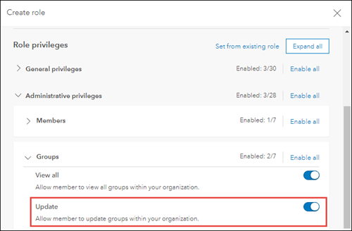

Atualize o papel personalizado do membro para habilitar privilégios administrativos
Atualize o papel personalizado do membro para habilitar a opção Atualizar nas configurações de privilégios administrativos. Consulte ArcGIS Online: Configurar papéis dos membros para obter mais informações.
